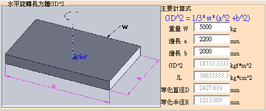

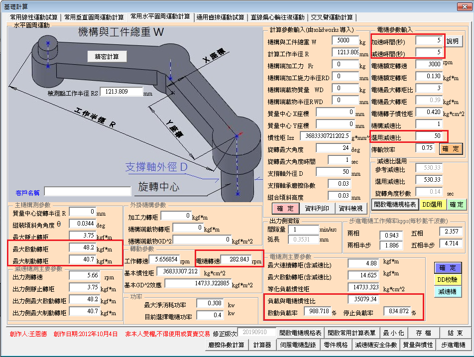

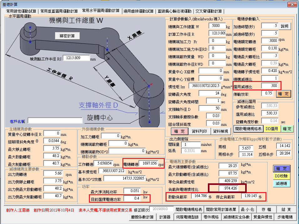

减速机以及电机选型疑惑

T=Jβ,J转动惯量,β角加速度
用400w 變頻 也要1/300
慣性比最好都在30以下  變頻 伺服都能用...
