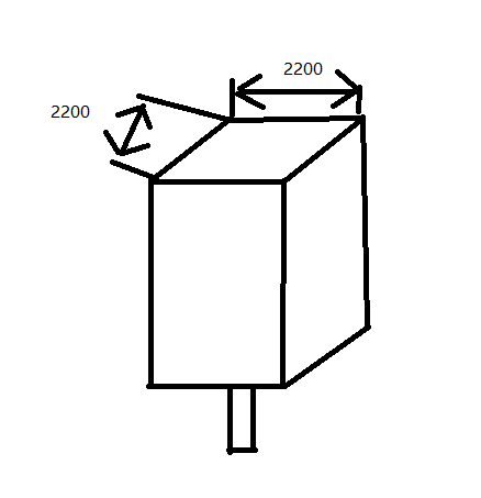

目前我有一个模型,简化成如图
重量5000kg,   轴是在正中心。   通过电机加减速机,再通过链轮链条带动旋转,转速4.5r/min, 加速时间5s。
我计算出电机所需功率400W就够了,减速比可以为1:50
请问有大佬能帮忙算一下合适么。
另:我有个疑惑,是不是只要功率够了,然后我通过减速机满足电机转矩,就有可能用100W的电机带动5吨重的东西旋转?如果能行的话这样合理么?不合理的原因是什么?
谢谢大佬们回答!

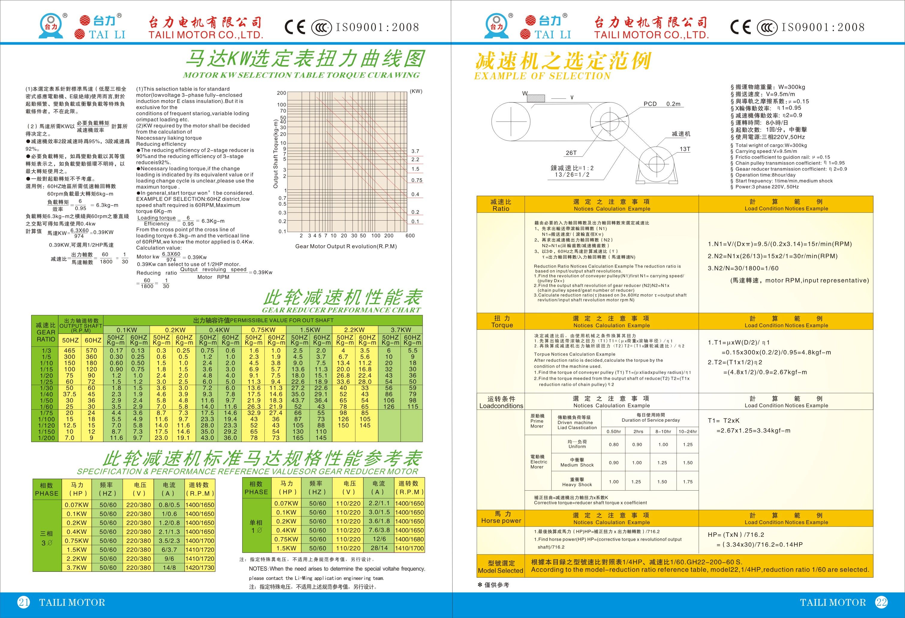

2.jpg 楼主给的计算参数不全,其中链轮分度圆直径多少不知道,包括传动方式怎么样的很多计算所需的参数不知道。建议参照我提供的计算公式选用电机。
threetigher + 1 热心助人,专业精湛!

你图片中的零件在你所说的传动链中是个什么零件?一个光轴上装了一个方形的零件吗?
把你的传动链也画一个草图,发上来。
把你的传动链也画一 ...
图上就是一个光轴上焊接了一个钢架简化出来的
光轴上有齿轮,通过链传动与电机连接。
我其实就是想算这个光轴这边的转矩是多少,不会算。。。。  先不考虑传动

如果不考虑传动,就单单考虑这个光轴的旋转起来的转矩是多少    怎么计算啊,大佬!
