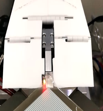

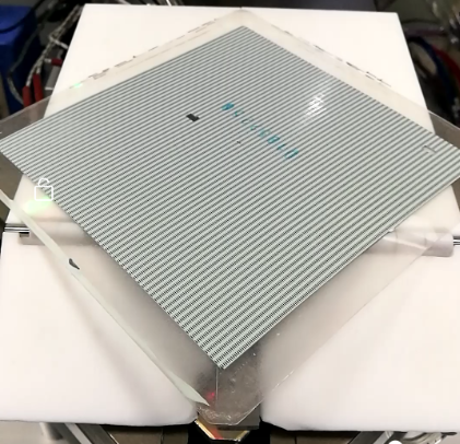

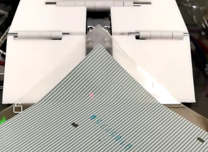

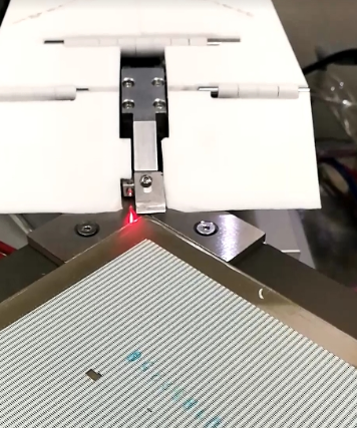

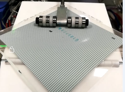

大家好:
           还记得我的这个帖子吗?http://www.cmiw.cn/thread-773965-1-1.html
该设备的验证实验已经结束,我做了一个半自动的剥离机台。如下视频:
视频中:
1,光纤由红色变成橘黄色,用于检测PET膜被揭起
2,气缸压紧的作用,是保证剥离后的PET膜不跑偏

楼主,可以在Mylar上加个拿手位,用夹子一夹掉就OK。
谢谢你的建议。  发表于 2018-7-10 07:42
发表于 2018-7-10 10:41:40 | 显示全部楼层
保证位置不偏是还要贴回去吗?
 楼主| 发表于 2018-7-10 10:48:20 | 显示全部楼层
保持位置不偏,是为了后续的动作,比如增加真空吸,自动转移等
