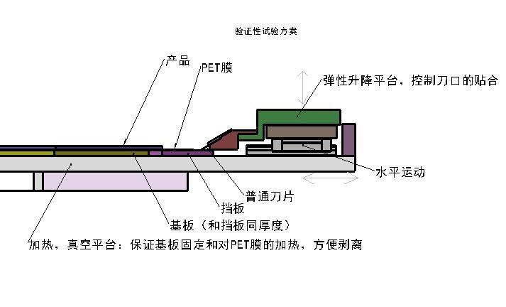

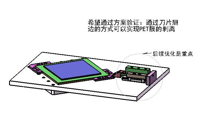

各位好:
       我在http://www.cmiw.cn/thread-773419-1-1.html中有咨询如何寻求一种MYLAR片去除离心纸的方法 。大家出了一些主意,但还是需要找时间做一些试验验证,大家有好的建议,还是建议您去跟贴,回帖,感谢。

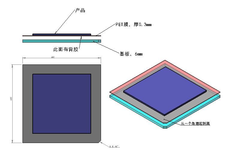

       今天说的是这件事的后续,PET膜(也就是MYLAR)贴在基板后,经过使用后,还需要把它撕下来,因在其上,有产品,撕扯的角度又不能太大(角度大于60度以上,产品会变形,不能恢复)。目前是采用人工的方法,先有大片翘起一个小角,然后再小心翼翼的斜上方向撕扯。费时费力(PET膜有背胶,粘度较大)。
项目如下:
1,去除基板上的PET膜(膜厚0.3)
2,去除PET膜的角度要小于60度
3,去除时间:小于15秒
如下是验证性试验方案,不妥之处请大家指教。
补充一句:基板有很多,他的厚度一致性还不错。我测了一下,厚度±0.02

建议采用刮痧的工艺方法,你这种机构可能会把基板绰坏掉
发表于 2018-1-9 19:22:41 | 显示全部楼层
刀片翘边不容易控制位置,

期待楼主能成功,但用刀片翘边的话得考虑会不会把基板弄坏,毕竟位置力度不太好把握
 楼主| 发表于 2018-1-10 10:42:59 | 显示全部楼层
是呀,我也是担心。我打算当翘起边后,在刀片的两侧增加非金属楔形跟进。
此时刀片缩回或提起。
