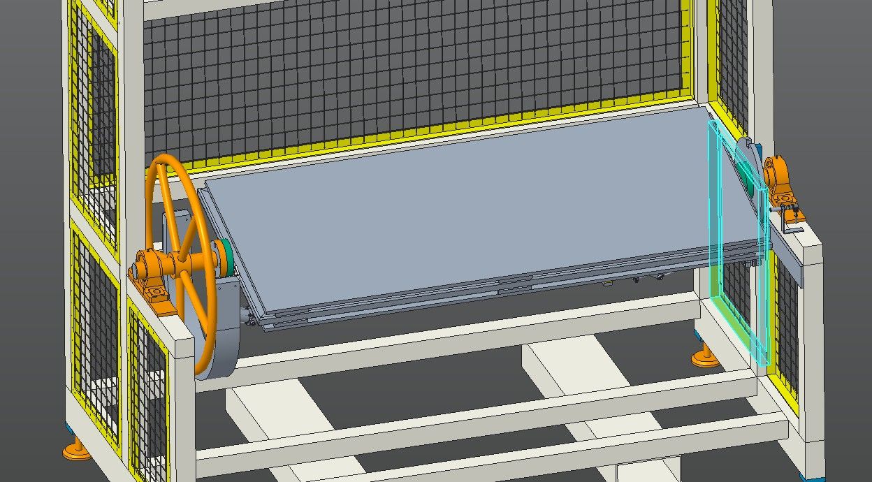

这种工装,中间的大板跟随转盘旋转180度,现在客户要求到达位置后,需要能够调整角度,正负十度,各位有何高见?
发表于 2018-6-13 17:19:51 | 显示全部楼层
±10°内是任意调节还是只要这两个极值?
发表于 2018-6-13 18:02:17 | 显示全部楼层
右边挡板那做一个±10°的弧形槽,但是中位(0点位置处在±10°的中位)。
 楼主| 发表于 2018-6-13 18:02:40 | 显示全部楼层
任意调节
 楼主| 发表于 2018-6-13 18:03:34 | 显示全部楼层
这样怎么定位?
 楼主| 发表于 2018-6-13 18:04:44 | 显示全部楼层
怎么固定?
发表于 2018-6-13 18:10:32 | 显示全部楼层
在支架上固定做一个弹簧销,当要转动时,把弹簧销抽出来;当转到合适角度时,手松开弹簧销卡在弧形槽里。但是,连续调节的每一个角度怎么控制?也就是怎么知道它旋转了多少度?开始理解成只要±10°两个端点了。
 楼主| 发表于 2018-6-13 18:14:08 | 显示全部楼层
晓昀 发表于 2018-6-13 18:10
在支架上固定做一个弹簧销,当要转动时,把弹簧销抽出来;当转到合适角度时,手松开弹簧销卡在弧形槽里。 ...
不需要知道他转了多少度,只要到位之后角度可调(此角度调节是为了人工操作舒适)。弹簧销的话无法实现任意停啊,只能点停
发表于 2018-6-13 18:16:41 | 显示全部楼层
121_w7XSx 发表于 2018-6-13 18:14
不需要知道他转了多少度,只要到位之后角度可调(此角度调节是为了人工操作舒适)。弹簧销的话无法实现任 ...
我可能说的弹簧销的词不对,记不起那个结构的名字。想想给你怎么描述。
 楼主| 发表于 2018-6-13 18:44:37 | 显示全部楼层
帅锅,想好了没?
