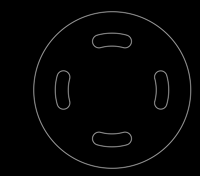

楼主: 121_w7XSx
旋转一百八十度,到位后,正负十度调节
发表于 2018-6-14 13:15:22 | 显示全部楼层
手动调节的话可以在零点位置±10度范围内开一个圆弧槽,当飞轮到达该区域时弹簧定位销自动落入圆弧槽中,使其只能在这个范围内转动,至于在这个范围内的任意调整定位可以采用凸轮机构实现无极调整。

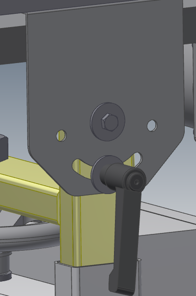

发表于 2018-6-14 13:32:12 | 显示全部楼层
楼主看看这个对你有没有帮助。。。
 楼主| 发表于 2018-6-14 14:40:21 | 显示全部楼层
晓昀 发表于 2018-6-13 21:09
就是这种结构的。转动时把销钉抽出来,转到位置时,手松开,靠弹簧回弹回去。弹簧和限定的限位的地方你得 ...
这个承受不了100公斤的力吧?而且无法实现在可调范围内随时停止啊?

 楼主| 发表于 2018-6-14 14:51:40 | 显示全部楼层
一条设计咸鱼 发表于 2018-6-14 13:32
楼主看看这个对你有没有帮助。。。
这种调节螺母不知道能不能锁的紧,中间大板称重差不多300斤,到时会不会晃动?
发表于 2018-6-14 15:14:45 | 显示全部楼层
这样呢??
