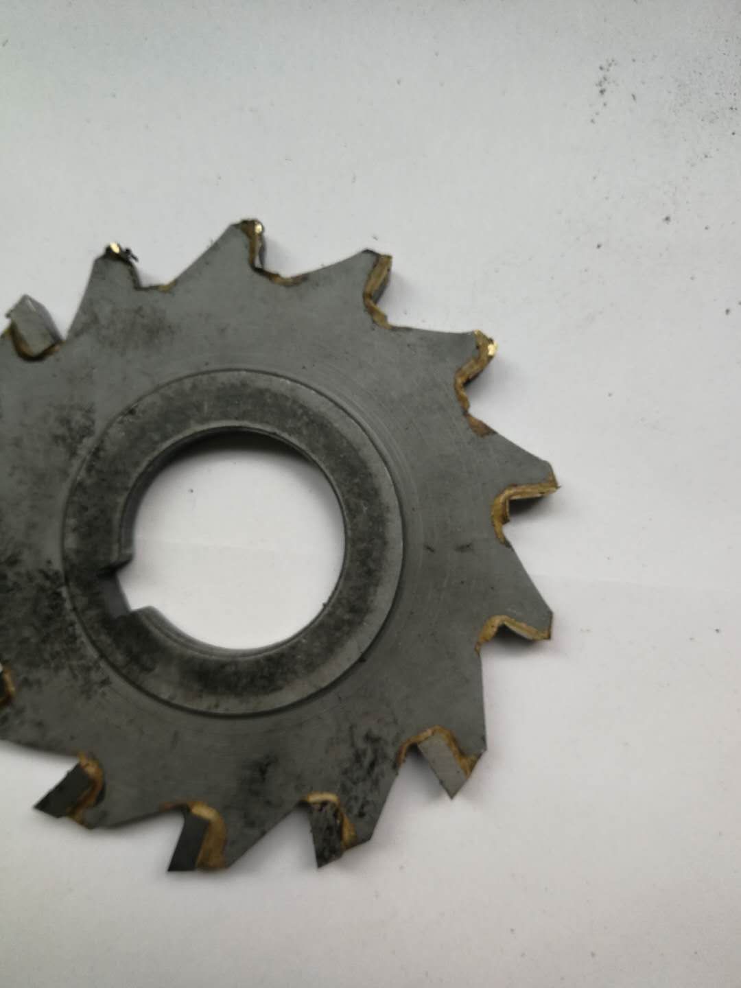

厂里用三面刃铣刀加工轴上的键槽。
/ U6 d2 L7 y/ {  L: x2 k2 x$ o# ]* M, c9 g  I. D' X$ x  O
  k/ @8 j6 O  w/ c; Y& z. E
铣床用的普通铣床。9 U9 g2 @2 t9 {3 u
$ {0 i% E6 ~3 U; a
0 T7 [8 o  L5 G' \用的刀前后有三家的。, q5 a/ j9 g) M( |% G. k1 E! c/ v
A家:刚开始用的这家的,后来出现 断齿情况  但不是非常严重  V2 y  |9 o( I5 S" D: h$ p
. B: f5 b& X2 {7 I, Y0 y
8 r  p0 w9 [. I8 c* a& tB家 :因为上面铣刀的情况,在网上订购的,用了一段时间,但后来发现质量不如刚开始的好,出现断齿现象,就停用了
' u4 w! o" y+ W$ O: Z( }$ C
  ^* O% I0 ]5 a8 j+ S' v2 `$ }( M
0 a0 v" P5 c7 o3 BC家:用了有半年,后来出现尺寸不稳定情况,比如刀片厚度是6.1mm的   一片铣刀上就可以出现6-6.5mm厚度的尺寸,因此还出现过质量问题,键槽大了   所以停用% u* e- i- R4 `
: {9 u5 [1 w0 {* o
* ~  j" v$ f; M* e1 n4 S5 l4 X

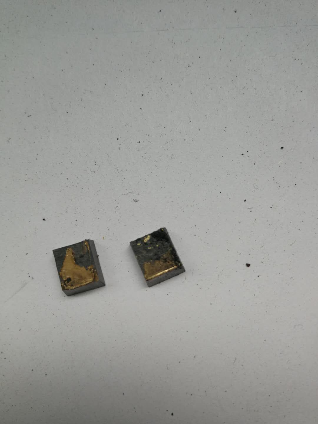

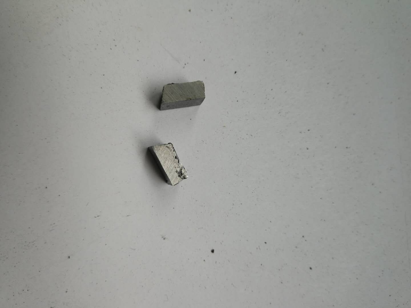

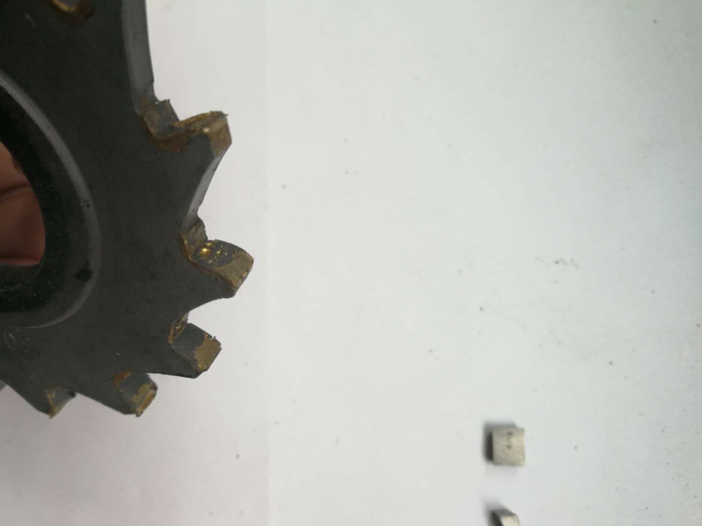

现在又用回A家的,偶尔断齿可以接受,但 这几天出现了2片铣刀 出现 掉牙的,不是说烂,是直接从焊接的地方掉。。。
5 W4 i' _" I: X4 [: Z. |0 S, O1 y1 Q' M- p5 O
2 }4 s# z9 s# Y# M5 f% m0 U0 }2 }2 ~% w& A  Q. x
1 G2 c4 s+ E8 z: d8 r1 n% V
大家帮忙判断下,是铣床速度过快  刀受不了,还是本身这批刀具有问题。谢谢

发表于 2018-6-2 14:57:33 | 显示全部楼层
铣床 用了多少年了? 别啥事都怪刀具, 你确定你的工装没问题么
 楼主| 发表于 2018-6-2 16:28:40 | 显示全部楼层
qq642446015 发表于 2018-6-2 14:57+ d2 n$ h- y) j- M6 C; v* f
1 m& ]% m. v4 L! E铣床1年多,刀杆和 挂架的铜套都刚换。! o; [* i* Y- q* k) Q
发表于 2018-6-2 16:37:27 | 显示全部楼层
应该是你 铣床上的原因 看刀具  一些刀片磨损严重  一些还是新的
铣床的原因也有可能,夹具有些磨损,铣出来的键槽有一点喇叭口  发表于 2018-6-6 07:50
发表于 2018-6-2 16:43:24 | 显示全部楼层
铣的啥材料,硬度?转速?直径?进给量?没冷却?
45号钢 铣刀是W2的 硬度是标准的45钢未淬火的硬度, 有冷却液  发表于 2018-6-6 07:51
发表于 2018-6-2 18:37:44 | 显示全部楼层
逆铣吧,丝杠攒动大了。
谢谢 我让技术检查下看看。 夹具昨天看了下还有点磨损 换掉夹具再接着试试看  发表于 2018-6-6 07:53

发表于 2018-6-2 21:33:03 | 显示全部楼层
不是旋向转错了吧
发表于 2018-6-4 07:20:57 | 显示全部楼层
减轻刀具质量,减少刀具构件数,简化刀具结构由试验求得的相同直径的不同刀具的破裂极限与刀体质量、刀具构件数和构件接触面数之间的关系,经比较发现,刀具质量越轻,构件数量和构件接触面越少,刀具破裂的极限转速越高。
 楼主| 发表于 2018-6-6 07:48:41 | 显示全部楼层
702736 发表于 2018-6-2 16:43' M- r5 `$ i) n
5 a1 ~, t" q, j1 T45号钢。转速是900   进给忘记了。不过最近一年都是这个进给和转速
