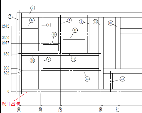

附件中两个钢结构的俯视图纸中,出现两种不同的尺寸标注方法,即设计基准的选择不一样。
大家看看哪个设计基准的选择比较合理?不合理的话,为什么?

第2种合理。第一种没有表现出产品外形尺寸,这是一个关键尺寸。有没有道理?而且这种结构的中心距离应该并不是至关重要的尺寸。
发表于 2018-5-15 13:40:26 | 显示全部楼层
第二种相对合理,先确定主结构的定位,再根据主结构确定次结构的顺序。不过也不完全正确,还有个别矛盾的地方。
发表于 2018-5-15 13:46:16 | 显示全部楼层
以前我做电梯轿厢的时候,设计过轿厢底部框架。标注基本上是梁的距离是边到边的距离,梁的宽度也需要表达出来。
发表于 2018-5-15 13:55:48 | 显示全部楼层
一般都是边到边,这样看无论是内部空间还是外部空间都一眼明了,而且有些是不对称的,你用中心做基准?
发表于 2018-5-15 14:07:07 | 显示全部楼层
这两张图标注的是中间几根横梁的位置尺寸,我觉得还是第一种合理,位置尺寸还是标注中心距更准确,如果梁上受力的话通常也是在中心线上,并且现场施工中由于横梁横截尺寸多少都有偏差,取中心线可以减小偏差的影响。
楼上几位说的整体外形尺寸是关键尺寸有道理,但这两张图只是作为中间横梁的施工图,外形尺寸应该会在别的图上标注

显然第二种,毕竟你量尺寸的时候不可能每个都找到中心吧。。。
发表于 2018-5-15 14:36:01 | 显示全部楼层
我认为像这种钢结构方便检验,方便加工的基准就为设计基准
发表于 2018-5-15 14:37:13 | 显示全部楼层
1、华丽的中心线定位,用在这种框架性钢结构上,有点学院派形而上的风格,表面严谨却不实用,是一种脱离了实际的理想主义风格的体现。
2、第二种标注,大俗乃大雅,方便施工成型,绝对是几十年临床经验的结晶。

按第一种标法大概会被师傅骂
那只能说明那个所谓的师傅是250,它可曾明白什么叫设计基准,什么叫工艺基准  发表于 2018-5-15 15:45
