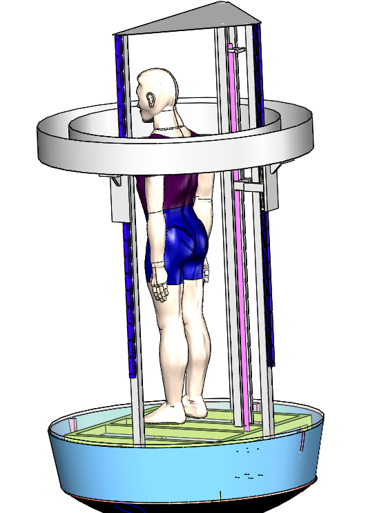

做一个不倒翁,人要站上去

人的体重是个需要仔细考虑的要素
 楼主| 发表于 2018-4-19 09:18:17 | 显示全部楼层
太重了,领导不同意,要我底座做分体的,单个零件要可以让人搬动

jiangsuwanhua 发表于 2018-4-19 08:53
人的体重是个需要仔细考虑的要素
现在参数上定义了体重范围小于90KG
而且底座太重了的话,人上去比较难晃动起来,一旦晃动起来惯性太大也容易翻车。。。。
是的,但是没有经验,现在其实不知道底座多重合适,预备了一些沙袋,后期增重用

做个外壳,里面做网格,用尺寸相同的混凝土块填充,还能调节重量适应不同人,这东西晃起来要有美感,中间竹子上面可以做一个大直径圆环,防止倒了伤人,圆台上也可以做一圈来限位。

集成机甲 发表于 2018-4-20 13:00
做个外壳,里面做网格,用尺寸相同的混凝土块填充,还能调节重量适应不同人,这东西晃起来要有美感,中间竹 ...
现在下面的拆分还是以机械的方式去做的,没有用混泥土之类的

粉红色的是丝杆,蓝色的是直线导轨,三根立柱上都有导轨,形成一个三角形状,下面的基座是用铝型材加上蒙皮做的
丝杆和直线导轨的连接
丝杆和直线导轨的连接
粉红色的是梯形丝杆
粉红色的是梯形丝杆
三个立柱上有三个直线导轨
三个立柱上有三个直线导轨
