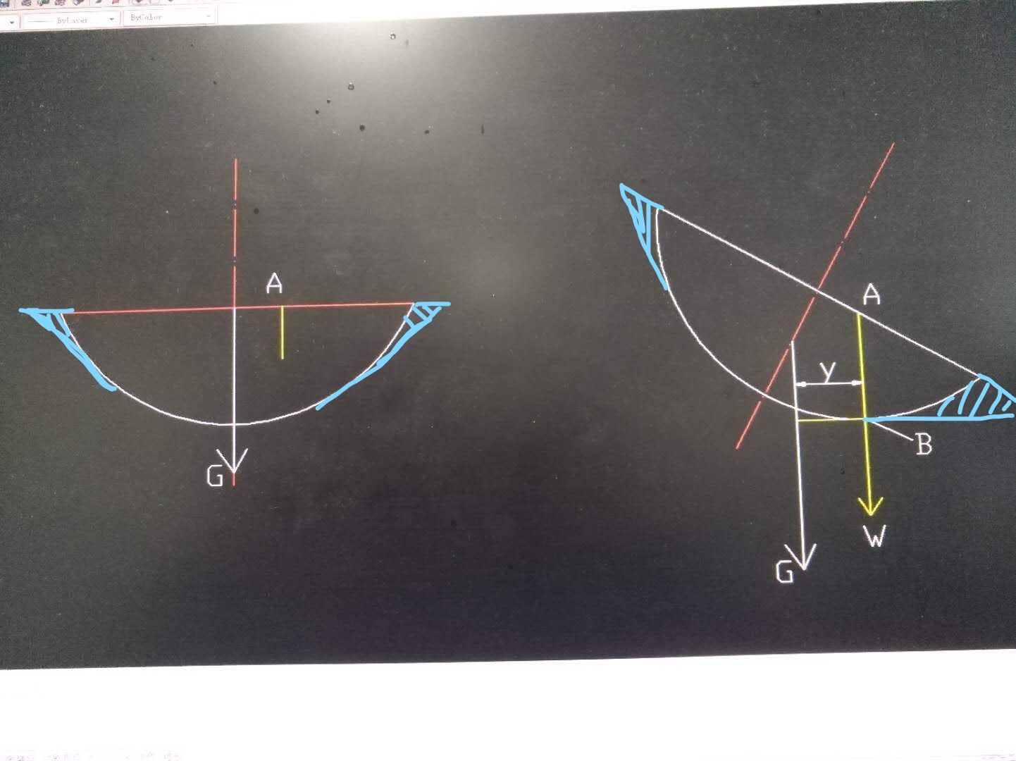

做一个不倒翁,人要站上去
发表于 2018-4-17 19:31:39 | 显示全部楼层
坐着的时候人的重心变化会小很多吧,再设计个体重上限

晓昀 发表于 2018-4-17 11:16
考虑了一点点思路:
1、底座小半圆的在地面投影圆直径>0.6m+max(1.6~1.9)x2/3。现在楼主底圆直径2m应该没 ...
远远不够,还有最关键的惯量
发表于 2018-4-17 20:33:04 | 显示全部楼层
702736 发表于 2018-4-17 19:51
远远不够,还有最关键的惯量
你可以继续补充你的思路,我能想到的就那几点,总感觉是不是还要考虑位能的变化带来的影响?
Inked110509k4fdrkc9t1kw7vd7_LI.jpg 可不可以围一圈橡胶什么的材料来起个缓冲限位作用
发表于 2018-4-18 09:19:16 | 显示全部楼层
安全限位首当其冲,是一个重要补充。谁还有思路,请继续补充。

 楼主| 发表于 2018-4-18 11:14:57 | 显示全部楼层
我觉得安全是第一的,限位是一定要有的
限位还有一个好处是可以抵消重心变化倾倒的可能
新的问题就是底座打样,是水泥浇筑还是用钢材焊接后打磨,玻璃钢的手板强度实在是不敢保证
