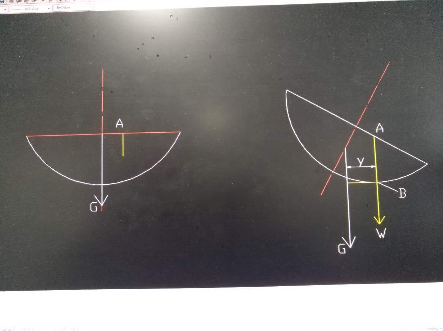

考虑了一点点思路:
1、底座小半圆的在地面投影圆直径>0.6m+max(1.6~1.9)x2/3。现在楼主底圆直径2m应该没有问题;
2、底座质量足够大,大于某个值(这个值还没有考虑清楚)
3、附图所示,小半圆底座表示不倒翁底座,A点表示人从中心移动到A点的位置,G、W分别表示不倒翁底座和人的重量。当人在A点的瞬时,不倒翁的重量在B支点产生的反力矩大于人走到A点瞬时在C点产生的力矩,
满足以上3条,不倒翁是否就不会倒下?
是否考虑的不足,请大家继续讨论,补充。
