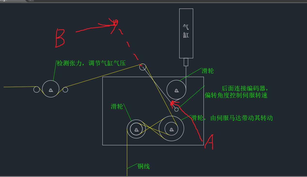

此张力系统控制不是很稳定,是哪里的问题?

气缸换成电机,横流控制
发表于 2018-2-3 08:48:46 | 显示全部楼层
应该是气缸响应速度的问题,毕竟气缸要运动要经过很多中间环节,跟不上传感器反馈的速度,滞后时间长了就乱套了
发表于 2018-2-3 16:14:30 | 显示全部楼层
其实非要这样做也没事,控制方面想办法,首先,这机械线速度已经基本一致了,所有电机都定一个基准速度,大家只在此基准速度上下小范围调节即可,不会振荡,摆臂只是其细微修正作用,气缸要再不加一个几十块钱的储气罐也可
发表于 2018-2-3 17:11:08 | 显示全部楼层
测张力的那部分灵敏度太低了吧,做一个相应的机械放大,将灵敏度提高点,还有就是气缸控制张力,肯定没有电动控制的频率高,宏观上可能差别不大,但是微观上肯定会有响应延迟
发表于 2018-2-5 17:15:22 | 显示全部楼层
A点改在B点试试看。气缸的冲击反映在传感器上的值小一些。

气动张力器的气缸要选低摩擦缸,不然气缸爬行会导致张力杆抖动。之前看到有的气动张力器上用的是AIRPEL的无阻尼气缸。其实气缸的作用就是弹簧,只不过气缸可以通过设定气压来调节拉力大小,弹簧的话只能调节行程,楼主可以搞一套自动调节弹簧行程的机构   另外张力器用久了要清理一下过线结构,过线轮槽底,羊毛毡啥的,不然线打滑也会引起张力波动。
发表于 2018-2-6 20:45:14 | 显示全部楼层
线包的阻值波动是不是因为绕出的线长度有差异造成的,从而延伸出来就是涨力不稳定造成的吗?我们公司的产品倒没有对电阻值要求的这么苛刻。常规的不就是3个力吗,拉线头的力,涨力,反涨力。你的图看不懂,你的涨力器上两个伺服,还有一个气缸。

气缸响应滞后,严重影响了速度控制。解决办法:把张力机构和速度控制机构拆分开,分别控制。
