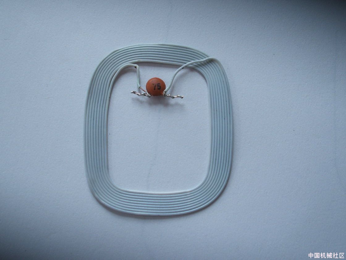

朋友要做一台自动绕线机,产品如下图,要求自动绕线焊接电容,线与线之间要求能够粘接(通电发热粘接)

我对电子方面的东西都不是很懂,请大家帮忙指一个方向,谢谢了

卷扬机的那种收放线可不可以?

你先将你的总体勾思说一下,再将你认为的难点说明。看我能帮上忙不。

可参考汽车起动机的定子线圈绕线机
发表于 2008-5-21 08:50:07 | 显示全部楼层
绕线的线径多大?使用的线是哪种线?我以前所在公司做过这种产品,形状比这个还复杂,成蝴蝶状,绕线要做一个专用的治具,要用热风枪.
这个行状比较简单,用个单轴的绕线机就可以拉.电容只能手焊拉.
发表于 2008-5-21 08:59:39 | 显示全部楼层
绕成这个样子后,怎么放置呢?
以前做的绕线都是在矽钢片上缠绕。看图片连支撑的骨架都没有,绕好了怎么取?
不明白!
发表于 2008-5-21 09:54:14 | 显示全部楼层
绕的时候上面要加个盖板,弹簧压紧的那种。但是有一个问题,如果没有把线粘合在一起,就没有办法取出;但是,如果在该过程中一直加热的话,会不会里边的热熔时间长,外围的时间短,造成粘合效果不好???
发表于 2008-5-21 13:17:52 | 显示全部楼层
绕起来问题不是很大,不过怎么粘在一起??
期待中。。。。。。
发表于 2008-5-21 16:46:54 | 显示全部楼层
绕和黏结问题不大,就是最后点焊需单独做.
