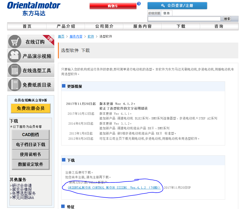

发表于 2017-12-19 13:22:23 | 显示全部楼层
这个是东方马达的电机选型软件,里面有齿轮齿条机构,楼主可以参考一下
