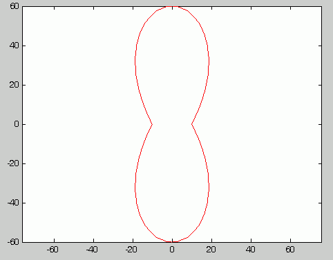

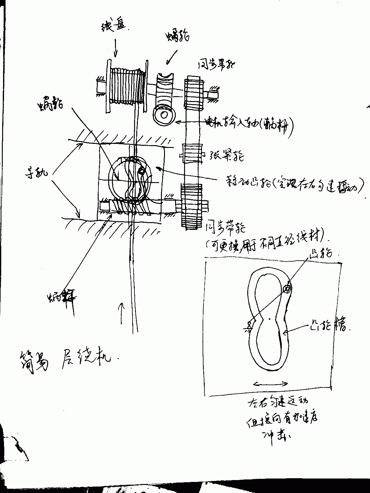

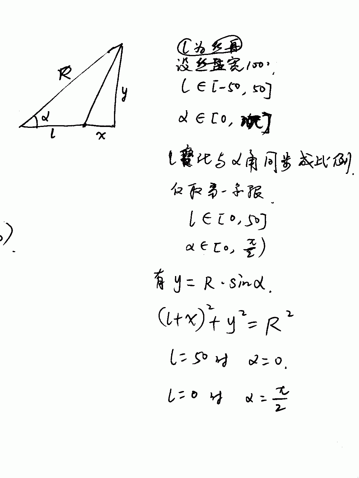

说到凸轮,刚好正在给朋友设计一个简易层绕机,要用凸轮来实现层绕时线材的紧密排列,要求能够适应不同直径的线材。这里考虑使用曲柄带动滚轮在凸轮槽中运动,使凸轮槽滑块在导轨内左右运动移动实现排线,在换向时有加速度冲击,不过用于低速绕线应该没有问题。详见图片,这里给出用MATLAB绘图的程序和凸轮槽中心轨迹曲线。欢迎指正。谢谢!
r=60  %曲柄半径
l=-50:1:0   %丝筒长度(因为曲柄在0度时凸轮槽在最右边,即行程的一半,为了赋值只能取负)
alph=0:pi/100:pi/2  %曲柄转角,逆时针为正
y=r*sin(alph)
x=sqrt(r*r-y.*y)+l   %因为丝筒长度赋值时取的为负,这里取“+”号
plot(x,y,'r')
hold on
plot(-x,y,'r')
plot(-x,-y,'r')
plot(x,-y,'r')
hold off
axis equal;  %设置等轴
