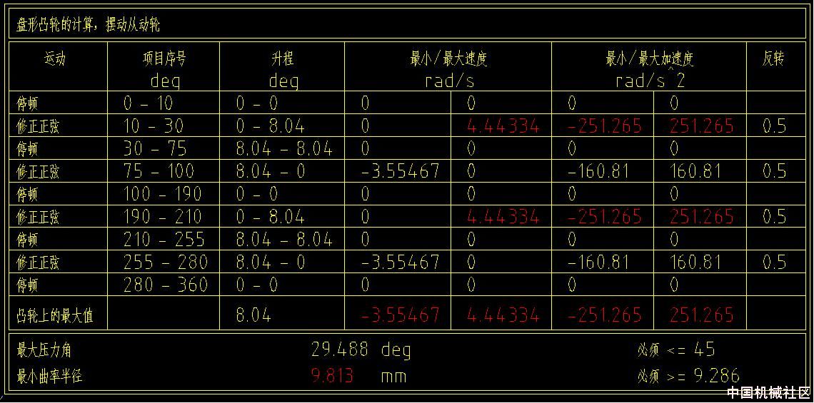

老腰大侠您好!今天我仔细学习了您给的图面,真是受教了!
原来我办公室的CAD ,也是和您的同一个版本,我也试着分析了一遍,但是没有您分析的那么详细,有以下几个问题没有弄明白,还请您指教,谢谢!
1、上下移动凸轮的半径,是:R48、R55,推程为7mm,可是为什么您在软件里面输入的参数是 8.04mm呢?然而生成俄凸轮半径又是 R48、 R55,真把我弄糊涂了!
2、这个分析软件还是有些不会用,好像升程的数据支持“负数”!
机械手_凸轮详细分析_改后.dwg
519.15 KB, 下载次数: 20, 下载积分: 威望 -10 点
 楼主| 发表于 2008-4-29 19:03:21 | 显示全部楼层
一,推程问题,
摆动凸轮从动件的推程是以摆杆摆动的角度来算的,图示就是8.04°,不是8.04mm,更不是凸轮大小径的半径差7mm。
二,软件的使用问题,
我是以凸轮中心为(0,0)座际,再按你图面的尺寸定出摆杆回转中心(55,-55.5),滚子中心到摆杆回转中心是L=50,先画出摆杆的两个极限位置,然后画出凸轮大小径及各个分割角度,最后按软件提示一步一步作出图来。
以上步骤正确,无论你如何重复出来的结果是一致的。
发表于 2008-4-29 21:25:53 | 显示全部楼层
哦,明白了,所谓的8.04 ,就是指摆杆摆动的角度,对吧!
那如果是平移凸轮呢,是不是就直接按照推程就可以了啊!

今天做了个有趣的实验,把机构中的两个摆动凸轮,用平移凸轮的分析方法,进行分析,得到了有趣的结果,见附件!
主要是压力角和最小曲率半径有了变化,参照标准也不一样了,
机械手_凸轮详细分析_改后.dwg
519.01 KB, 下载次数: 24, 下载积分: 威望 -10 点
 楼主| 发表于 2008-5-1 00:59:59 | 显示全部楼层
原帖由 湘里狼 于 2008-4-30 18:12 发表
是的,从动方式改变之后,凸轮的参数会发生变化。
其实,图中的最大速度Vm,最大加加速度Am,最大跃动度Jm,最大惯性矩Qm(Vm*Am)的值是可以用计算器计算的。当你选定了运动规律,规律的无量纲最大速度、无量纲最大加速度、无量纲最大跃动度、无量纲最大惯矩就可以查表得出,如改进正弦的各值分别为Vm=1.760,Am=±5.528,Jm=(+69.47 / -23.16),Qm=5.458.
以上下移动凸轮平动从动件的20°回程为例计算,以60rmp计算,回程时间t=20/360 s,行程h=7mm
最大速度νm=h*Vm/t=7*1.76*360/20=221.76mm/s=0.22176m/s
最大加速度am=h*Am/t^2=7*5.528/(20/360)^2=12537.5mm/s^2=12.5375m/s^2
此数据与图中数据是一致的。
