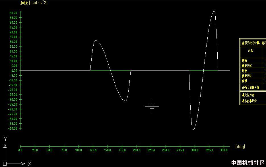

 楼主| 发表于 2008-4-27 22:11:27 | 显示全部楼层
原帖由 郭棚机器 于 2008-4-27 22:04 发表
请问老腰大侠:
  你用的cad很独特,那个分析做的太好了,是插件吗
不是插件,是Autocad mechanical 2006版自带的凸轮工具,此工具还能用得上。

发表于 2008-4-27 23:53:37 | 显示全部楼层
原帖由 老腰 于 2008-4-27 20:51 发表
请查凸轮分析的EXCEL上0°的位置就是原点的位置,是整个凸轮系统(不管这个系统有多少个凸轮机构)共有的。
我们假想有一个机械轴把所有的凸轮串在一起(不管这根轴是否存在),同时这根轴也和机器的主传动联结,形 ...
好的,您给的DWG格式的图纸,我要明天到公司才能看到,真的很感谢您的帮助!
不好意思大侠,有个问题我没整明白,在您给的电子表格里面,上下移动凸轮的有一个角度,由 15度改成了20度,这样的目的是……?恕我才学疏浅,请大侠见谅!

 楼主| 发表于 2008-4-28 00:30:31 | 显示全部楼层
原帖由 湘里狼 于 2008-4-27 23:53 发表
不好意思大侠,有个问题我没整明白,在您给的电子表格里面,上下移动凸轮的有一个角度,由 15度改成了20度,这样的目的是……?恕我才 ...
请查203楼的说明。原来在15°产生失真,改为20°的目的是可以避免失真。

发表于 2008-4-28 20:05:44 | 显示全部楼层
原帖由 老腰 于 2008-4-23 22:49 发表
根据湘里狼网友提供的CAD图及后面提供的动作循环图,此凸轮机构的分析已完成,如附件DWG图所示。
现就此图说明如下:
1、由于湘里狼提供的动作循环图和装配图尺寸不一致,此分析图用了装配图的尺寸;
2、由于动作 ...
老腰大侠您好,是不是把回程角由15度改为 20度 以后,就可以避免您说的运动失真?

发表于 2008-4-28 20:47:32 | 显示全部楼层
原帖由 老腰 于 2008-4-28 00:30 发表
是不是可以这样理解,保持推程不变的前提下,增加角度可以使轮廓曲线的曲率半径变大,从而避免失真?

发表于 2008-4-29 18:16:03 | 显示全部楼层
老腰大侠您好!今天我仔细学习了您给的图面,真是受教了!
原来我办公室的CAD ,也是和您的同一个版本,我也试着分析了一遍,但是没有您分析的那么详细,有以下几个问题没有弄明白,还请您指教,谢谢!
1、上下移动凸轮的半径,是:R48、R55,推程为7mm,可是为什么您在软件里面输入的参数是 8.04mm呢?然而生成俄凸轮半径又是 R48、 R55,真把我弄糊涂了!
2、这个分析软件还是有些不会用,好像升程的数据支持“负数”!
