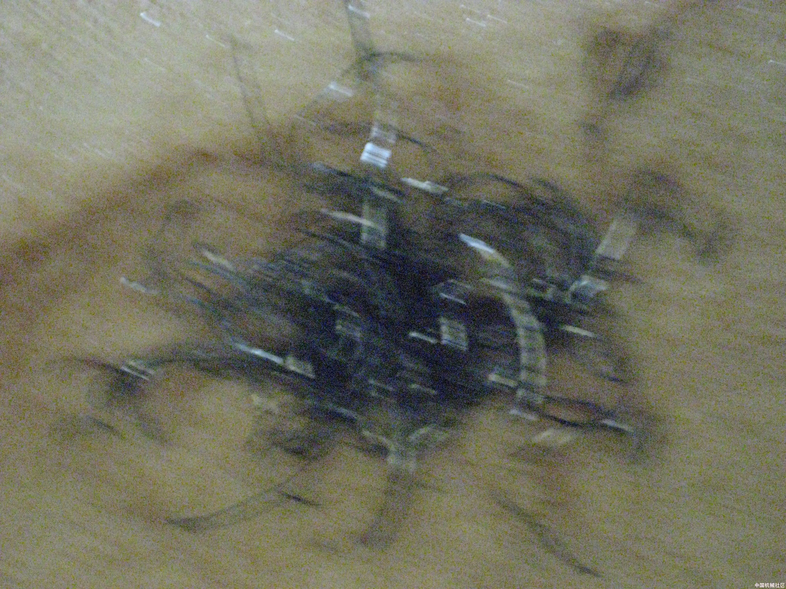

发几张内排屑铁屑的照片,直径16.25
发几张内排屑铁屑的照片,直径16.25
 楼主| 发表于 2008-6-6 21:02:58 | 显示全部楼层
发2张内排屑铁屑的照片,直径16.25
发表于 2008-6-7 11:06:45 | 显示全部楼层
看图片钻出来的屑很短哦,也很细
$ d# w$ B9 o) G  E请问 林123  大虾9 j  Y, n8 H) }; ~4 E9 b7 ]
你们的钻孔精度大概在什么范围呢?就是上下左右的偏移量
 楼主| 发表于 2008-6-9 20:34:32 | 显示全部楼层
铁屑有C形短的,长的还是多,有的有将近1米长,是在现场的冷却油下方,照片不是太清楚,入钻端精度在位置度0.05毫米之内。
发表于 2008-6-11 19:37:19 | 显示全部楼层
楼主,可以加大进给量试试,铁屑有点长了看图
发表于 2008-6-12 21:51:03 | 显示全部楼层
