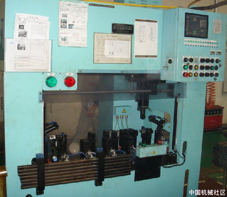

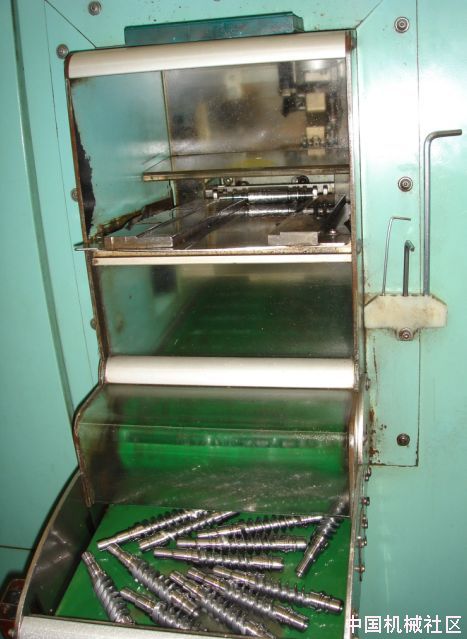

巨匠你好:我就将你想看的设备发在此了.旋风铣穿了外衣的拍不了里面,该图上面是工人将加工零件放人料盘,机构实现自动进入,机器手完成零件装夹取料到下面的料盘(零件精度要求正负0.1).矫正机是全自动检测与校正.
想请教一下点校的反弹是如何计算的???  发表于 2010-12-12 19:02
发表于 2007-11-13 22:55:07 | 显示全部楼层
这是个外旋风铣专机.它的产品是单一的吧.如果说这样的算世界一流.有点怀疑.

哈哈,我们公司生产线的设备全是专用,就连好多台加工中心买来都专用的,流水线就这样的。(那台旋风铣是德国山善的三百多万,校正机是日本国际计量,大概一百多万)

+ t. o$ b* j( w7 p1 P0 |5 \0 N2台设备都是日本的,没具体了解暂不做综合评价,但细节处理只能算一般。
