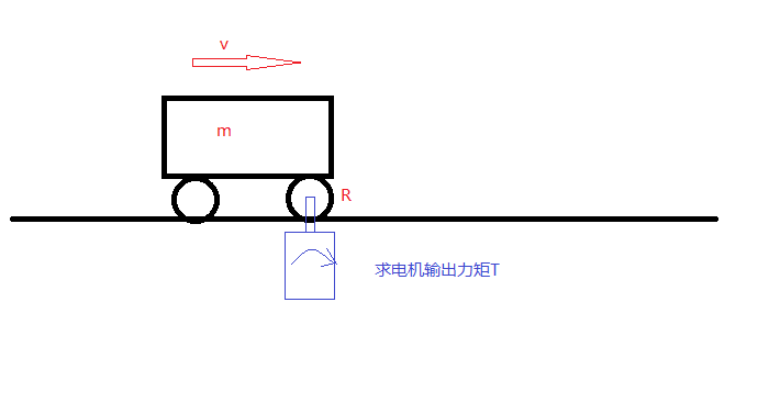

        请教各位机械大神,如下的一驱动电机功率该如何计算??(或输出扭矩)
已知m=10吨,轮子直径d=350mm,初始静止1秒后水平匀速度v=0.5m/s,  摩擦系数u=0.2,求电机功率(或电机输出扭矩)

发表于 2017-7-16 21:56:57 | 显示全部楼层
按道理要两部分计算,启动扭矩和工作扭矩
因启动扭矩大于工作扭矩,所以,电机按启动扭矩计算,是安全的
扭矩部分,也包含两个部分,静磨擦力(与地面间的和工件内部件与件间的)和加速度力(整机的质量和大尺寸旋转件的转动惯量)

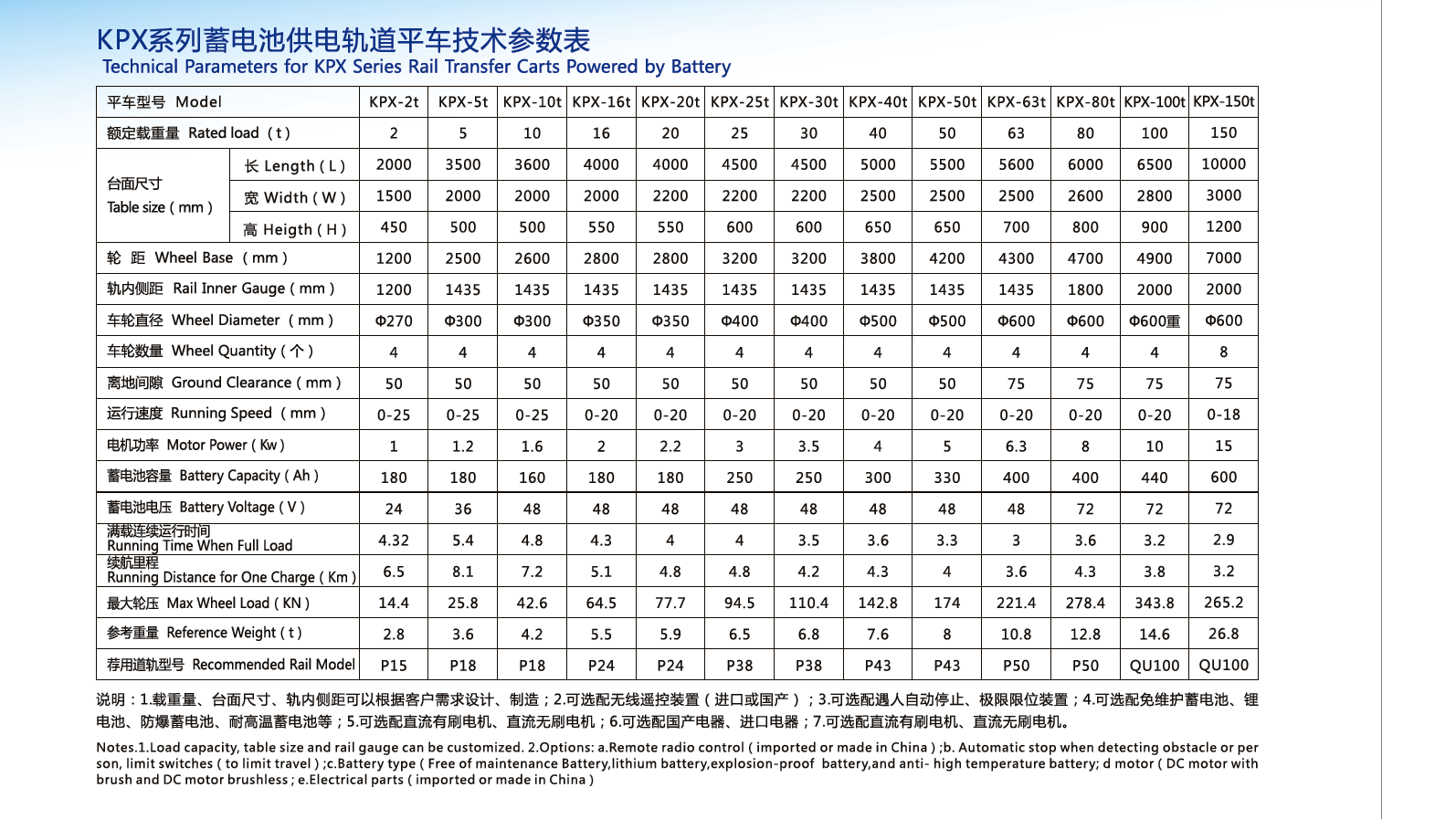

发表于 2017-7-16 10:11:31 | 显示全部楼层
未来第一站 发表于 2017-7-16 07:38
最简单的算法P=F(t)*V(t)。F=(m*u),V=0.5m/s
请看此图,是某电平车厂家样本,按照算法你可以计算下,计算值远远大于表中的功率,这是为什么?
用公式要看结构和运动受力状态,我不知道大侠所列平车具体结构也不知道其运动受力状态,就个基本公式你自己理解吧。  发表于 2017-7-16 14:31

发表于 2017-7-16 11:49:27 | 显示全部楼层
那个F你用的多少?这F应该是小车克服滚动摩擦的的力(匀速状态下)。你那个摩擦系数是是滚动摩擦系数吗?怎么这么大像滑动摩擦的。

发表于 2017-7-16 12:25:18 | 显示全部楼层
楼主这像自己出的题目。
发表于 2017-7-16 22:16:35 | 显示全部楼层
15kw  转速28以上,扭矩4200Nm
发表于 2017-7-17 14:49:04 | 显示全部楼层
ovo 发表于 2017-7-16 21:56
按道理要两部分计算,启动扭矩和工作扭矩
同意你的看法,电机输出的力矩经过车轮转换后,分成两部分,一部分要用来产生加速度,另一部分力要用来克服静摩擦力我粗略计算的启动所需扭矩4375N.M  车轮转速28r/min   不考虑减速机功率损耗以及换算的话,电机功率最少得12kw
