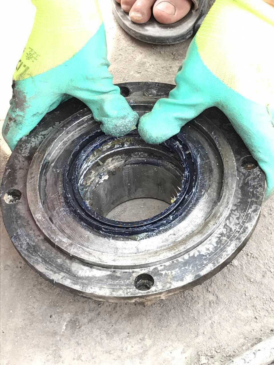

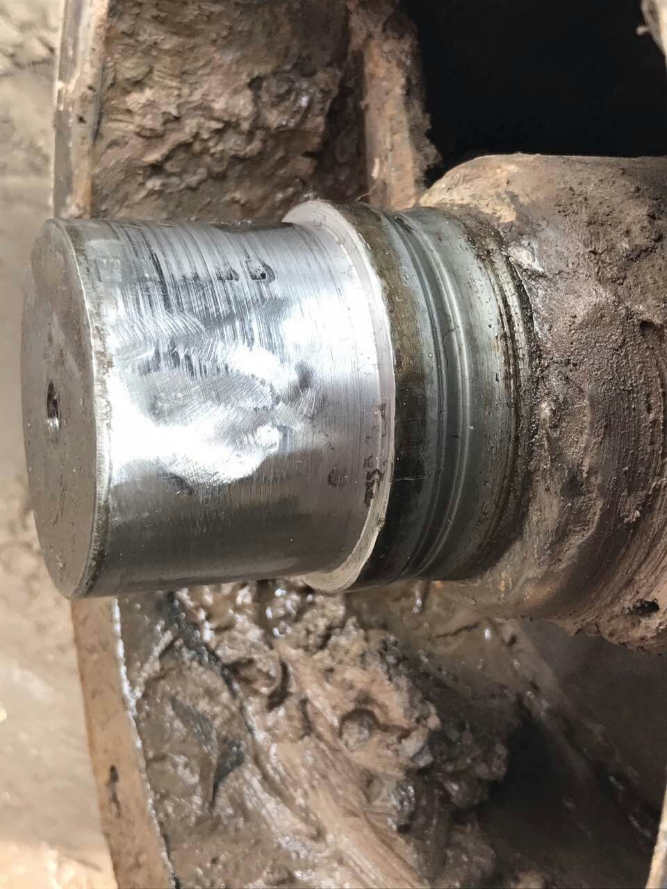

各位请教,骨架油封是什么原因,居然会把轴磨成这样?
油封
油封
油封磨轴
油封磨轴

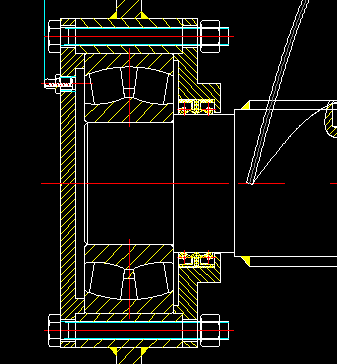

很简单的设备上的,螺旋输送机,低端
cad示意
cad示意

发表于 2017-7-15 16:32:08 | 显示全部楼层
轴再硬点,不过也会磨
发表于 2017-7-15 16:33:54 | 显示全部楼层
输送是啥?
 楼主| 发表于 2017-7-15 16:41:57 | 显示全部楼层
流体状态泥浆
发表于 2017-7-15 16:46:03 | 显示全部楼层
哦,这可能是磨的一个原因了。
发表于 2017-7-15 17:13:42 | 显示全部楼层
一般情况下,骨架油封并不会磨轴。你这根轴磨损这么严重,最主要的原因是安装骨架油封的压盖和调心滚子轴承造成的。骨架油封压盖和轴的最小间隙只有1mm以下吧?轴承选用的是调心滚子轴承,这样当轴受力大的时候,轴会弯曲,压盖就会碰到轴,留下磨损痕迹,然后磨下的铁粉进入骨架油封内,把骨架油封磨坏,然后更加剧轴的磨损。
发表于 2017-7-15 17:53:35 | 显示全部楼层
看来你那轴没有经过调质处理
发表于 2017-7-15 21:24:10 | 显示全部楼层
8#楼有道理
