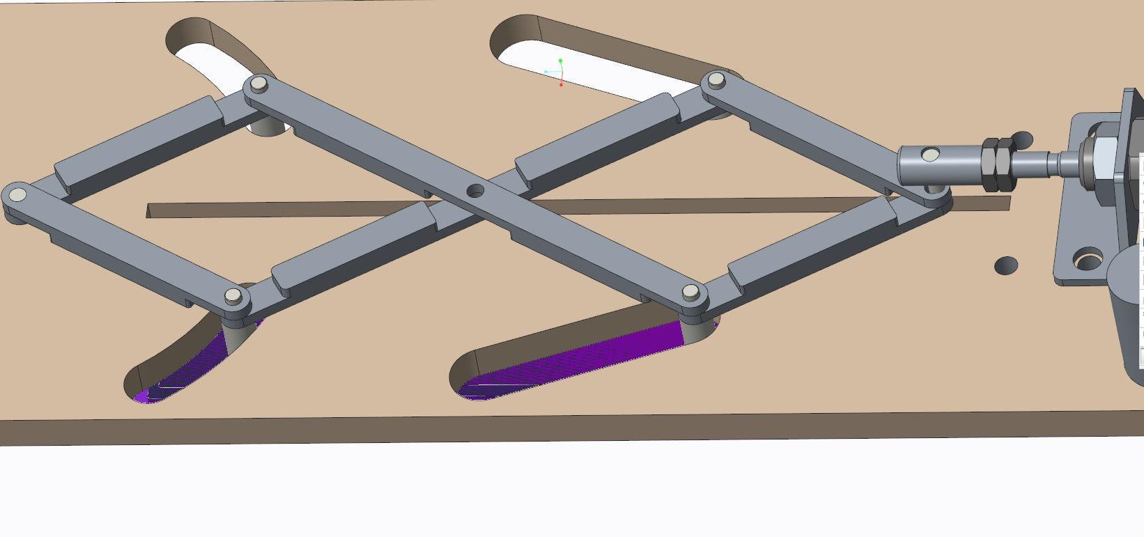

你对中定位也是最后还是要折算到边缘定位吧?如果不想换底模,你在移印那块,想法子增加个二次定位的吧, ...
然后就是这个定位的结构,目前还没有很好的方案,大神有没有好点的点子呢!
发表于 2017-6-20 15:42:39 | 显示全部楼层
电池在输送带上放置可否旋转90度,如果可以这样直接做个引导(电池流入时矫正Y方向位置),在找个气缸做个定位阻挡(定位X方向),每次定位完后,皮带停止,气缸缩回(定位阻挡撤离),再启动皮带。这时电池就是正确的位置了。这样的话不会伤到极片,皮带却要频繁启停了。注意估算效率。
 楼主| 发表于 2017-6-20 15:57:22 | 显示全部楼层
探根究底 发表于 2017-6-20 15:42
电池在输送带上放置可否旋转90度,如果可以这样直接做个引导(电池流入时矫正Y方向位置),在找个气缸做 ...
就是不能啊,如果这样可以的话这个对中的问题就很好解决了。我这有个这样的结构,用来对中定位的,你看看行不行
槽挖反了吧?没看到电池在哪里?没看懂。不过夹持是可以这样定位的,注意与电池接触的部分别就两个光杆。另外水平方向你怎么定位?  发表于 2017-6-20 18:38
 楼主| 发表于 2017-6-21 13:22:52 | 显示全部楼层
看前方 发表于 2017-6-20 15:57
就是不能啊,如果这样可以的话这个对中的问题就很好解决了。我这有个这样的结构,用来对中定位的,你看看 ...
好的,感谢指导,我再稍微调整下就这样搞了!
