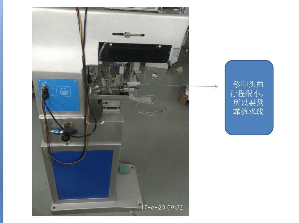

延续上一帖,关于自动移印的问题,广征意见

 楼主| 发表于 2017-6-20 09:51:24 | 显示全部楼层
来料电池是从上工位设备里出来的,所有必须有一条流水线进去将料取出,取出后再进行后续操作(电压分拣----定位--------移印---------翻面------定位--------移印)至于后续一系列操作过程,料怎么走,是用流水线还是用机械手,都可以,主要问题是电池定位是对中定位!
 楼主| 发表于 2017-6-20 09:59:37 | 显示全部楼层
另外还有一个效率问题,要求是每小时出货1000PCS,我们目前的方案都达不到这个量,最主要的是没有一个好的定位方案。

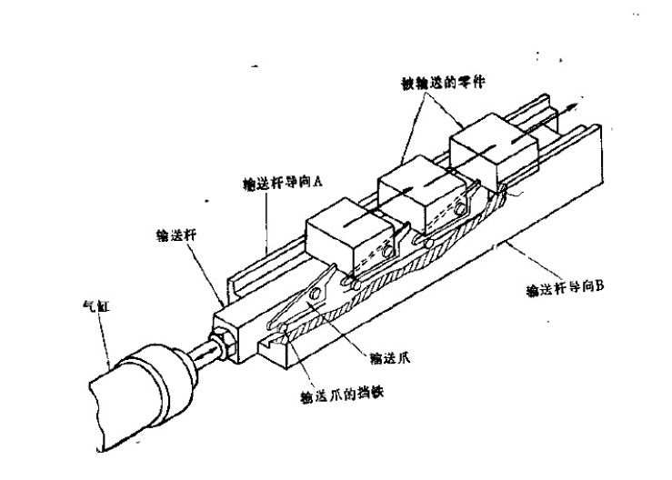

发表于 2017-6-20 13:39:10 | 显示全部楼层
电压检测可以用气缸带动翻转臂实现,电压大于设定值通过,小于设定值大于设定值负值剔除,小于设定值负值翻转
电池翻转可以使用端面槽轮旋转180度实现,槽轮入口、出口有高度差电池可以自动滑进槽轮滑出槽轮。
利用端面圆盘旋转可以实现电池水平旋转
电池对中可以利用导向槽实现
送料机构
送料机构

发表于 2017-6-20 14:21:24 | 显示全部楼层
wpc 发表于 2017-6-20 13:39
电压检测可以用气缸带动翻转臂实现,电压大于设定值通过,小于设定值大于设定值负值剔除,小于设定值负值翻 ...
道友,这个输送爪是带弹簧的吗?就是回来时爪碰到产品,产品自重作用于爪,客服弹簧力下压;进过产品后弹簧力作用爪弹出,气缸前进时爪推料。
 楼主| 发表于 2017-6-20 14:25:20 | 显示全部楼层
电池才几十克,能不能将卡爪压下来呢

你对中定位也是最后还是要折算到边缘定位吧?如果不想换底模,你在移印那块,想法子增加个二次定位的吧,这样两个问题都不是问题了吧。担心印象效率的,不一定在移印正下方,在前一站做二次定位。如果皮带和电池摩擦力还可以,输送带的启动和停止时电池不会发生多少偏移。
 楼主| 发表于 2017-6-20 15:32:13 | 显示全部楼层
就是这个定位比较麻烦,做结构也比较复杂,所以我想在最前端就完成定位,后续操作都不再考虑定位的问题, 是不是效率可以提高很多,稳定性也强些。
