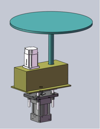

       现想设计一个顶升转台机构,工件放在转台上,先将转台连同工件顶升一段距离再进行旋转,顶升想采用气缸顶升,转台现必须采用伺服电机驱动,具体方案如附图,请问有类似的机构或更好的方案,发图给我看看,谢谢!

数控车床的刀塔结构可以借鉴!

能大致说一下数控车床的刀塔结构顶升和旋转的原理吗

伺服电机带动主轴旋转(主轴和刀塔是螺纹连接的)刀塔抬升脱离定位齿盘,主轴上有限位结构,抬升到特定位置时主轴带动刀塔转动,转至对应工位时传感器接通,伺服电机反转,刀塔下拉与齿盘啮合!

有结构图吗?还是有点不太明白

我觉得你的就蛮好啊

感觉特别低端
不是高大上就好,成本,客户都要考虑的  发表于 2017-5-20 16:44

买个伺服转台按自己需要做个台面,再做个气动举升装置就可以了。既然是伺服转台,应该精度还是有要求的,如果数量不多,还是买划算

网上有刀塔的原理图,优势是重复定位精度高,但是结构相对复杂!

不一定看着多高端,能满足你的设计要求就行
