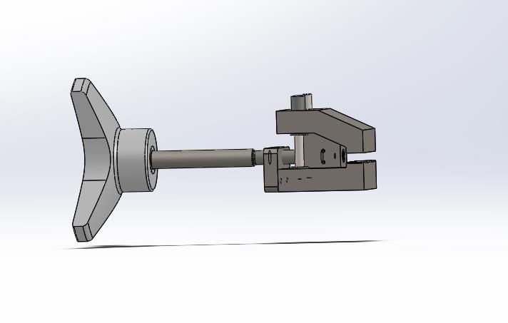

像图片的机构产不多,要求通过水平旋转,可以实现上下夹块的移动并可以夹紧,夹紧力在100n以上
想了一上午,没有灵感了,希望帮助

发表于 2017-5-16 14:10:03 | 显示全部楼层
蜗杆机构或者楔块原理,还得看你要求上下夹块设计输入的移动行程

发表于 2017-5-16 15:03:05 | 显示全部楼层
用杠杆原理,调整楔块放的位置,楔块放在钳口转轴后方。
发表于 2017-5-16 15:59:52 | 显示全部楼层
这种压紧方式我们是经常会用的,参考如图,这个动作是需要连杆中旋转副做为支持的
发表于 2017-5-16 19:19:27 | 显示全部楼层
用凸轮副可以实现
发表于 2017-5-16 21:46:30 | 显示全部楼层
图片不是水平旋转,是竖直旋转。水平旋转可以用虎钳的结构原理:

发表于 2017-5-17 08:18:41 | 显示全部楼层
螺栓螺母不行?
发表于 2017-5-17 17:53:39 | 显示全部楼层
雨伞结构、机械手结构都可以。连杆机构、槽轮也行。
