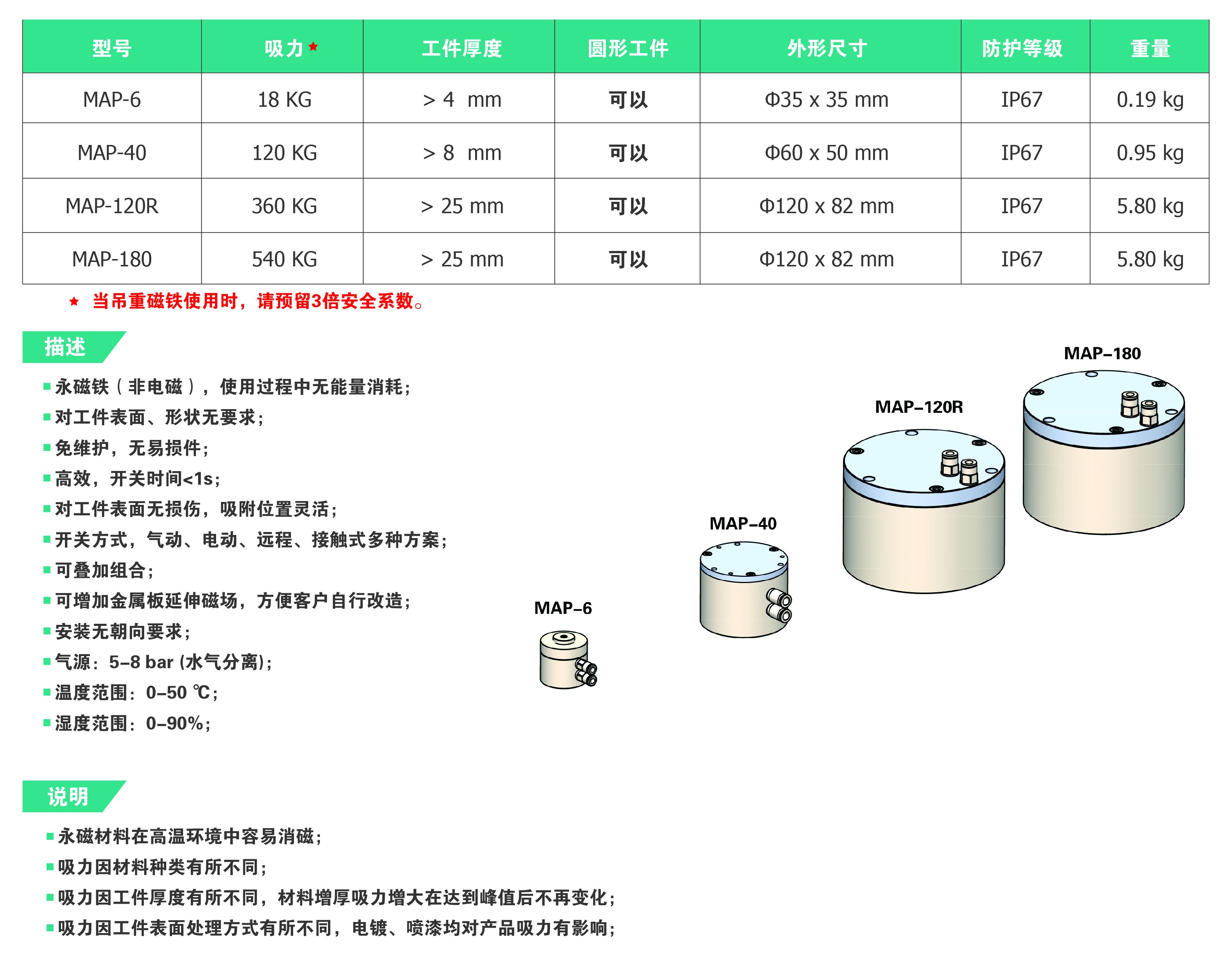

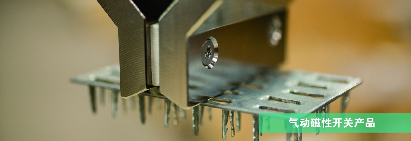

发表于 2019-3-12 10:14:06 | 显示全部楼层
气动开关永磁类产品,磁性开闭周期小于1S,方便与机器人集成,亦斐工业技术(上海)有限公司
气动永磁开关产品
气动永磁开关产品
免维护,使用中无能量消耗
免维护,使用中无能量消耗
