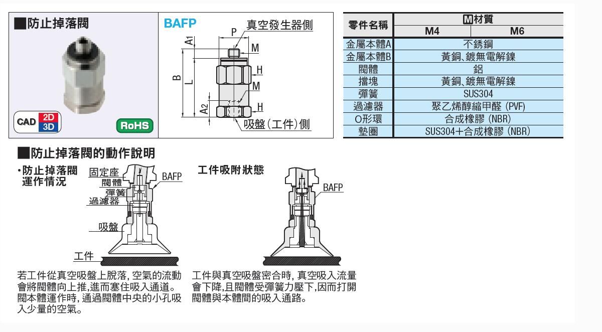

真空吸盘吸附的掉落问题
发表于 2017-5-5 17:05:21 | 显示全部楼层
PAICO 有一个防掉落阀,专门应对你这种情况的,价格80-100左右,连接在吸盘和导杆之间,很小的一个东西。
发表于 2017-5-5 19:37:48 | 显示全部楼层
每条回路增加一个截止阀。

有一种叫分配阀还是什么名字的就是专门针对你这个问题的,这打个电话给供应商,分分钟钟给你搞定
发表于 2018-1-12 21:35:13 | 显示全部楼层
这个要看你自己设计的逻辑了
一般情况下,只要有一个没吸到,就是要报警的啊。
比如三个吸盘吸一个东西,一个吸盘漏了,继续搬运的话,会摔坏工件的。
