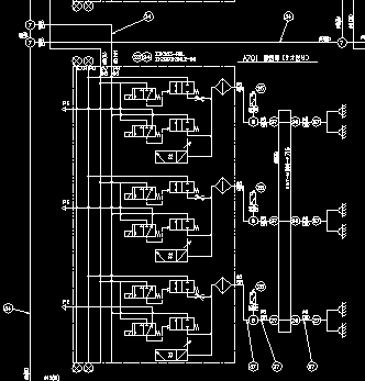

        一个真空泵上连接三个真空电磁阀,三个电磁阀再连接三个真空压力开关及真空吸盘,其中一个真空吸盘没有吸到东西时会影响到另外两个吸盘的真空度,产生真空报警,各位大侠有没好的改善方案,如一个没有吸取时,不要影响到另外两个。

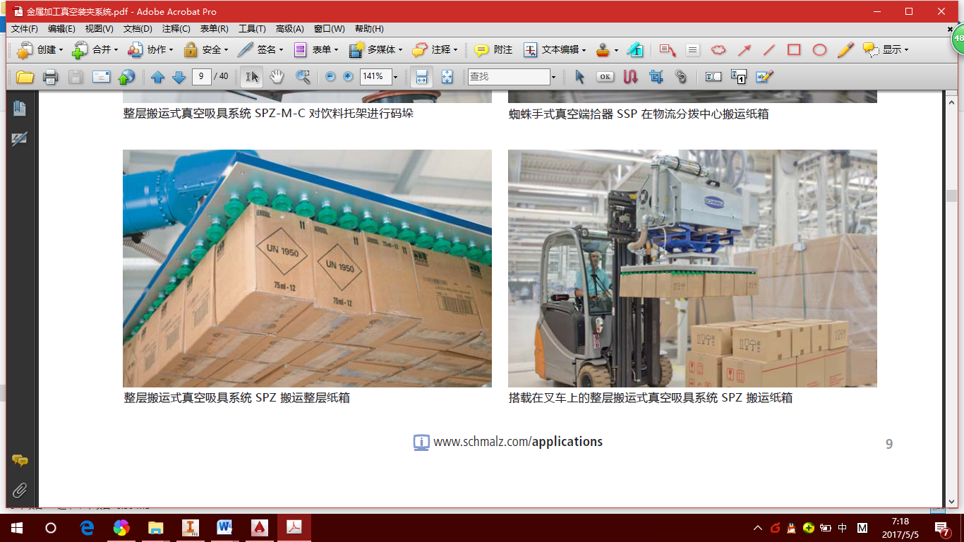

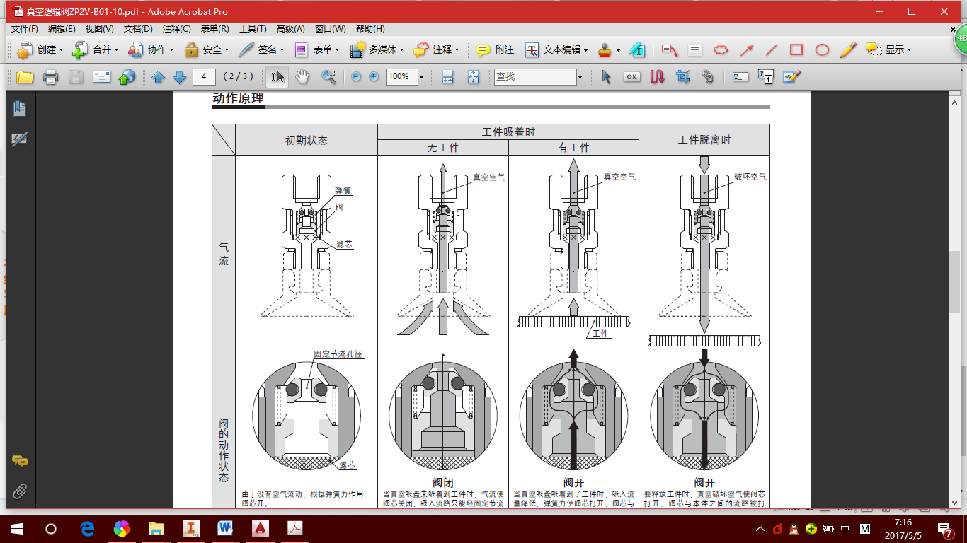

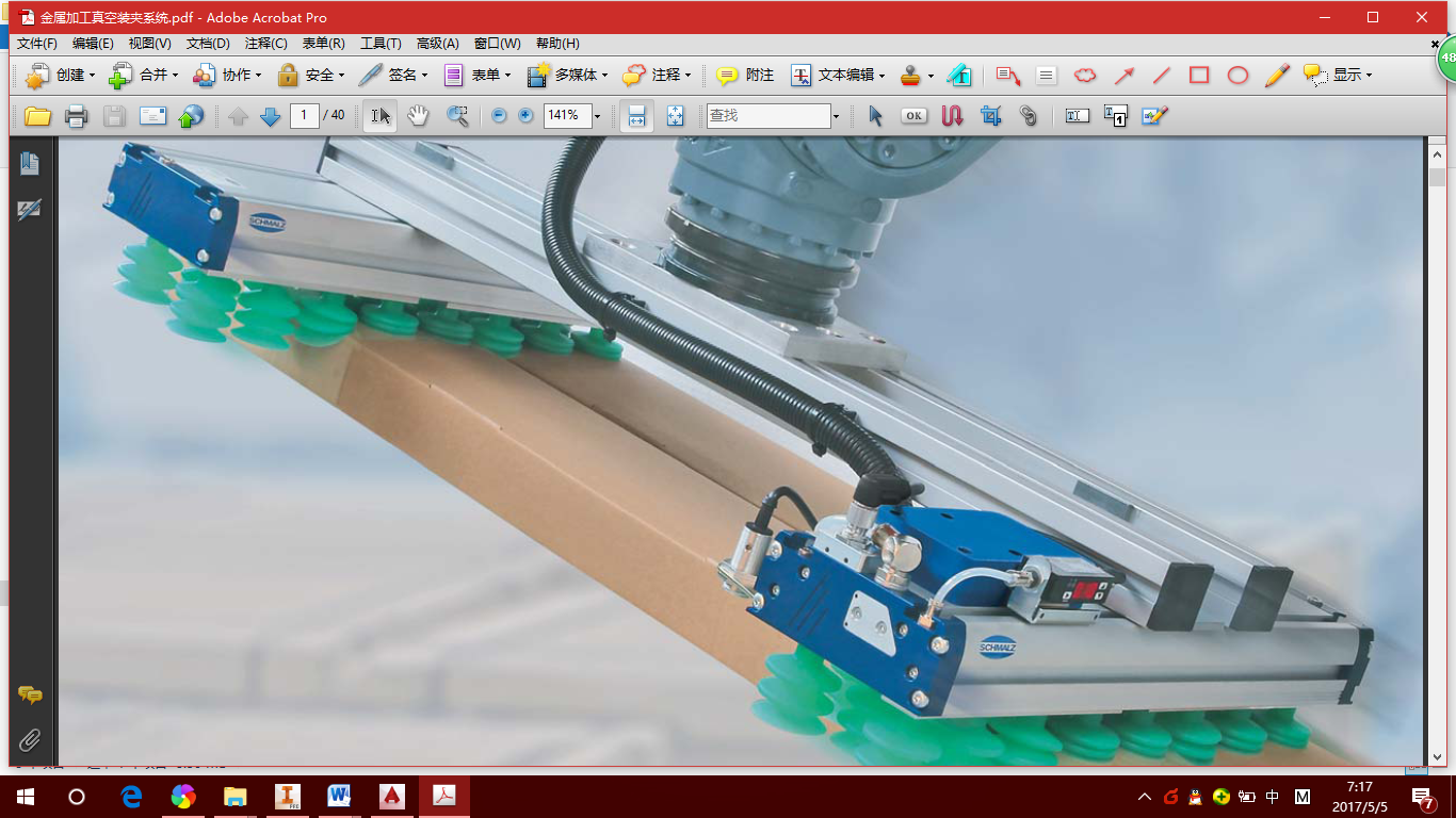

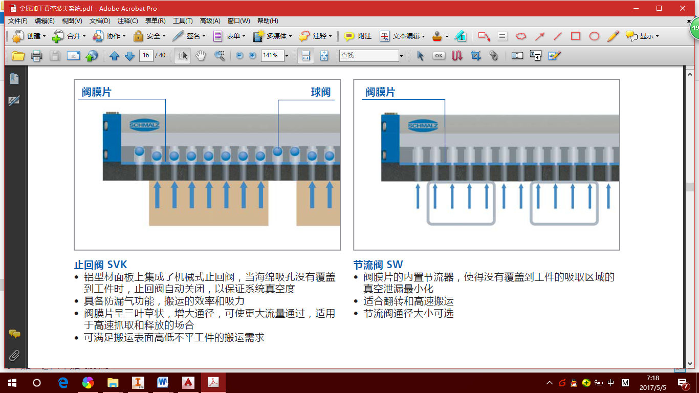

发表于 2017-5-5 07:24:05 | 显示全部楼层
建议参考一下“真空逻辑阀“以及”施迈茨真空元件“,这个不是靠气路来实现的。原理见下图:
施迈茨真空吸盘
施迈茨真空吸盘
施迈茨真空吸盘
施迈茨真空吸盘
施迈茨原理
施迈茨原理
金属加工真空装夹系统.pdf
3.51 MB, 下载次数: 27, 下载积分: 威望 -10 点
施迈茨介绍
真空逻辑阀ZP2V-B01-10.pdf
365.63 KB, 下载次数: 29, 下载积分: 威望 -10 点

发表于 2017-5-5 08:29:16 | 显示全部楼层
1. 气路加真空止回阀,有泄漏时阀门自动关闭;
2. 使用独立真空源,可以选用三组集成式真空发生器,每组单独控制一路真空,互不干涉。但要注意发生器的耗气量,耗气量太大的发生器品牌空抓时会有很大压降,同样影响其他几路的真空稳定性。
不错,第一条最符合使用要求!  发表于 2017-5-5 09:52
