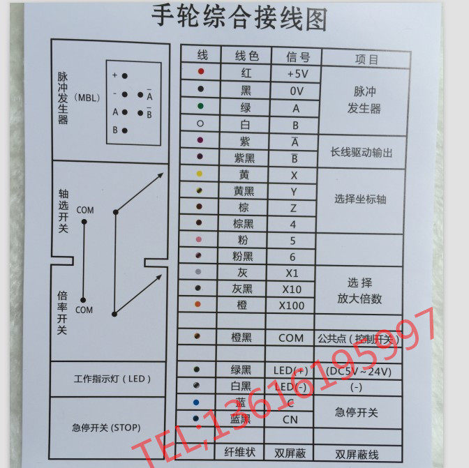

如题,PLC为fx1n-40mt-001。
& @% i; H- W$ F3 t2 q- g% i- M# j8 L, l+ @& c
这是商家说的接线图。
* f6 u. P- e0 p* R1 `  X( ]
发表于 2017-4-10 08:55:05 | 显示全部楼层
这个只是端子头说明,哪里是接线图,不完整啊
发表于 2017-4-10 09:19:54 | 显示全部楼层
还要有PLC相应的接线说明才行啊,两个一起比照才能确定怎么接
 楼主| 发表于 2017-4-10 18:11:32 | 显示全部楼层
铁未销 发表于 2017-4-10 09:19" ]! \/ L1 n2 s$ v$ m
, H/ o! ]+ C- _+ O; I  u" |目前我只知道AB相的要接入PLC高速计数器端口X0X1。其他的线要如何接可否劳请您指导一下?
