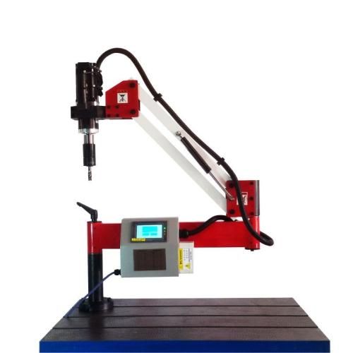

参加为大学生举办的机械设计大赛设计的机械臂,请大家提提意见

liangquan6 发表于 2017-3-24 19:20
关节的最下端,轴的最下端,用一个大螺母,拧紧了轴!轴固定不动!
角接触球轴承我再改一改!
上臂不需 ...
这个方案的受力情况,深沟球就行,角接触需要预紧力不好装

伸缩用气缸是个问题,精度不够

这气缸就两个位置,要编码器有是没用

你那两个臂在同一个自由度里有没意义哦,你这玩意还用气动,如何去控制气缸多行程,装一堆传感器?还测角度,你这玩意还不如别人手动旋转的攻丝机臂好使。还节省气缸节约钱。做这个除非把最后一臂换个自由度,做成机械手结构,然后气缸换成电动推杆。程序弄好,估计能得优秀。
