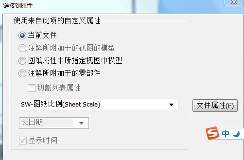

SW2013,在做工程图模板时,其它的如重量,材料等模型外部属性可以链接。在“当前文件”下,链接“图纸比例”“图纸名称”等内部属性,链接不显示。做工程图调入模型视图时,可以显示重量,材料,无法显示比例。求大神指导,感谢!( ]/ ^" |$ f0 g

直接上代码:- Q* N7 R* ?3 z( \7 B9 i3 K( i
$PRP:"SW-图纸比例(Sheet Scale)"
谢谢,刚才试了,粘上去就突然隐身,没有任何显示。凡是“当前文件”下的链接都不显示。  发表于 2017-3-9 15:02
发表于 2017-3-9 17:56:29 | 显示全部楼层
不要用属性链接命令,直接添加文本框,把命令黏贴进去就好了( O. _) m4 c' W2 d6 Y! j6 A; W

发表于 2017-3-9 18:21:47 | 显示全部楼层
淡然 发表于 2017-3-9 18:01. h! E/ G1 S+ \7 _4 N  w! ~
我是这样做的,就是不显示。我的情况和这个帖子楼主的情况一模一样。
/ ^, j9 t7 U2 d4 y% G/ k, }( jSW转工程图时比例怎么链接?
6 I, F+ S% |% ?" S- L9 ^0 G. H8 ahttp ...
3 F) m! K0 H  Y* e* R. O/ |  M1 b
在【编辑图纸格式】模式下操作的?' V; l2 m9 @& Q0 @! ~5 ^* M

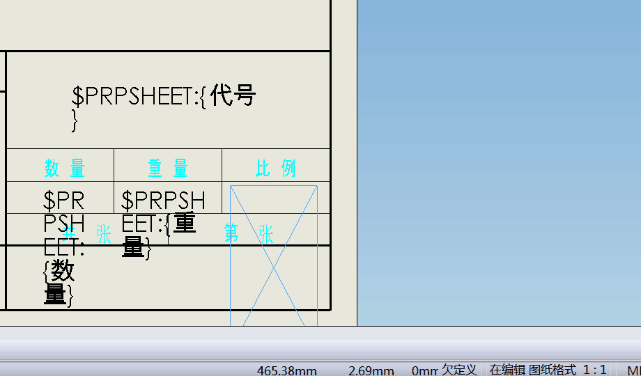

 楼主| 发表于 2017-3-10 09:22:10 | 显示全部楼层
魍者归来 发表于 2017-3-9 18:21
+ a+ ]  y) |  ^5 v7 J! ~2 L在【编辑图纸格式】模式下操作的?
4 g! r# m- P* J4 S肯定,当然。我是把搞设计的劲拿出来,没有解决这事情。家里的是SW2016,自带模板,根本不需要链接。公司的电脑是SW2013,我自己做的模板。解决问题的另外一个办法是绕开它,没有比例也能画图,以后再解决吧。谢谢你的一直关注。

 楼主| 发表于 2017-3-10 13:35:36 | 显示全部楼层
魍者归来 发表于 2017-3-10 10:16
7 F  N4 a2 ?% [' n+ |让我想想,你应该是win7的系统,因为更新问题,所以和sw的兼容性不好,出现一些奇怪的问题其实并不稀奇。 ...
) C- E0 E1 `" I+ q) n% r- @2 e& T. x8 D$ Y" R$ j) _  |& R; S0 \
1 s% t  F8 a" [* T/ Q; @3 q1 x谢谢,运行了注册表,还是不行。不管了,以后直接到SW2016就解决了问题。

发表于 2017-3-10 14:02:10 | 显示全部楼层
楼主确认一下模板中是否有插入的零件或视图,有的话比例计算会出错
没有任何视图和零件,包括SW2013自带的模板都无法链接比例属性。  发表于 2017-3-13 08:56
