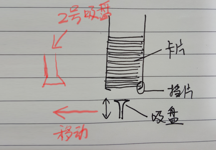

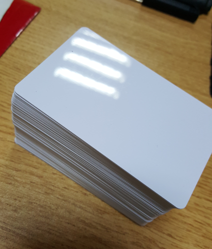

类似公交卡,pvc材料,叠在一起时之间的静电很大,需要做一个分离机构,完成下面的测试工作。原来采用真空吸,然后通过挡片变形分离,但是这种会磨伤卡片两边表面。分离机构不能对卡片表面有损伤。求教各位上神了。

多谢这位老哥。
1.卡片表面不能做别的处理。
2.卡片之间相互摩擦会对表面造成磨伤。
3.现在的机构是如图所示,不知道老哥说的是什么意思。
发表于 2017-3-7 17:59:18 | 显示全部楼层
小赵8808 发表于 2017-3-7 17:46
多谢这位老哥。
1.卡片表面不能做别的处理。
2.卡片之间相互摩擦会对表面造成磨伤。
那看看这种
发表于 2017-3-7 18:09:35 | 显示全部楼层
同一材料之间,有静电的话应该同性而相斥。你遇到的相互吸附恐怕是真空造成的吧。
静电可以接地释放。
真空的话,在卡片堆的底层放一圈气嘴,向卡片层间吹气。控制好气流的位置,压力,流量,耐心试验,应该不难解决。

 楼主| 发表于 2017-3-7 18:50:21 | 显示全部楼层
表面要求高的就不能这样,挡片会划伤两边表面。
发表于 2017-3-7 19:02:54 | 显示全部楼层
吸盘变形都不行的话可用限高推片了,看你的厚度足够了,有0.5以上吧

 楼主| 发表于 2017-3-7 20:40:43 | 显示全部楼层
静电可以接地释放。
多谢。光靠气吹的话是分不开的,
