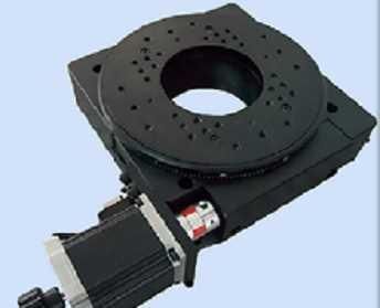

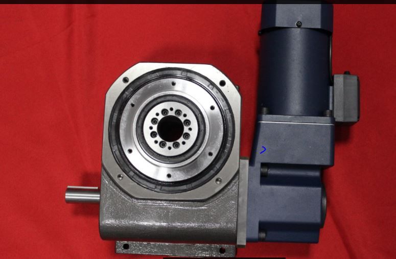

       有点搞不懂,用在精密的转盘式结构中,12个工位。 是该选用分度盘好呢还是分割器好???
       有些说分度盘好,有些说分割器好。想请教下各位大神:这两种到底哪个精度高,哪个好呢?
       或者大家讨论下!谢谢!(分度器指电动的)

我觉得应该看负载吧?我用分割器的多  精度的话    可以选择的  有高精度和低的   看你节拍和负载  要求

我的理解分度盘精度要高于分割器。
分度盘倾向度数细分,分割器倾向结构(这句话有点绕啊!)
分度盘已经达到功能部件的地位了,分割器还是算个结构吧。

分度盘为蜗轮-蜗杆付结构,分割器要看是哪种结构了。如果是凸轮结构,那肯定分割器好。其它结构要对比出厂技术数据才能定夺。

分割器价格优于分度盘,传动方式分割器可以直接用普通马达,但是分度盘你需要伺服。
负载方面分割器也要大一些。
但是分割器只能是几工位就是几工位,不像分度盘可以万能角度。
