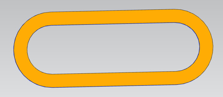

有没有我图中这种形状的传送机构(图1),工件放到传送机构工作面上,走一圈,回到原位。

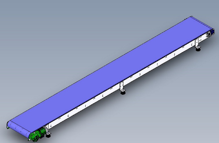

目前见过的传送带结构都是直线型的(图2),零件从一边传到另一边,回不来
有的话,最好推荐几个合作的制作销售厂家,也不一定传送带结构,只要带动工件实现这样的运动就可以,不用考虑负载等等使用条件

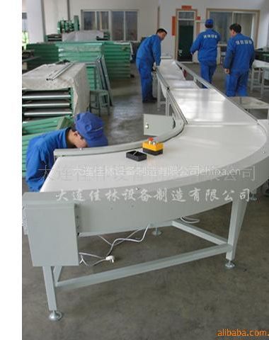

发表于 2017-1-13 21:07:32 | 显示全部楼层
搜:环形传输带
发表于 2017-1-13 21:07:38 | 显示全部楼层
像这种的接到一起的就可以
发表于 2017-1-13 22:30:12 | 显示全部楼层
机场的行李箱输送就这种结构。
发表于 2017-1-13 22:31:32 | 显示全部楼层
环形导轨。
发表于 2017-1-13 22:34:55 | 显示全部楼层
呵呵,把楼主第二张图片中的那家伙竖起来。。。
发表于 2017-1-14 08:48:49 | 显示全部楼层
有时间有胆量可以下矿井看看,那频带输送机能拐多少弯才能输送到地面
发表于 2017-1-14 08:58:11 | 显示全部楼层
MISUMI就有小型的这种成套机构
发表于 2017-1-14 09:14:37 | 显示全部楼层
上下循环的结构也有,不过更复杂。第二张图片再往上加一层,两端安装升降机,上层的工件走到头进入升降机,升降机下降,工件进入下层的输送带,反向送回,到达另一端的升降机,再送回上层。

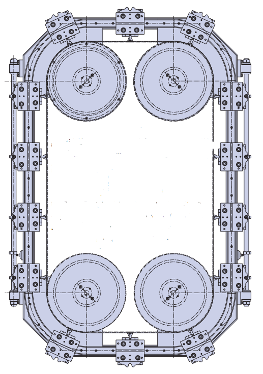

 楼主| 发表于 2017-1-14 11:18:13 | 显示全部楼层
多谢大家的回复,目前锁定了一种机构可满足我的用途。
如图3所示,采用环形导轨导向,采用同步齿形带传动,四个角上面为四个同步带轮,其中一个为通过电机驱动的主动带轮,另外三个为惰轮。
那么问题来了,大家有没有国内比较靠谱的(整套设备)定制厂家推荐???(公司名称或网址)
这种成本太高,要求不高考虑环形带  详情 回复 发表于 2017-1-16 20:26
单单一个3米的直线导轨 卖10万  发表于 2017-1-16 09:25
很贵的说,这套没大几十万下不来  发表于 2017-1-16 09:24
我知道一家,叫上海派然涛,国外的  发表于 2017-1-16 09:19
