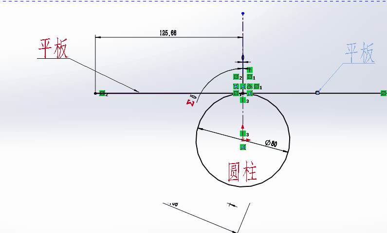

各位大侠好。两条齿条对称平放在齿轮上,齿轮不转动,齿条绕齿轮转动。请问如何驱动齿条转动,齿条安装在哪里,当然齿轮做成上下移动或者固定都可以。下图中圆柱就是齿轮,平板就是齿条。
先谢谢各位大侠了。

发表于 2017-1-6 13:48:51 | 显示全部楼层
想知道,您这样设计的目的是什么?想得到一个运动轨迹,或者其它的?
包住产品  发表于 2017-1-7 09:42
发表于 2017-1-6 14:11:36 | 显示全部楼层
这个思路很新奇,都是齿轮动,齿条静止,楼主让齿条动是想做什么?
想减速,但减速的专用机构比这个要好的多

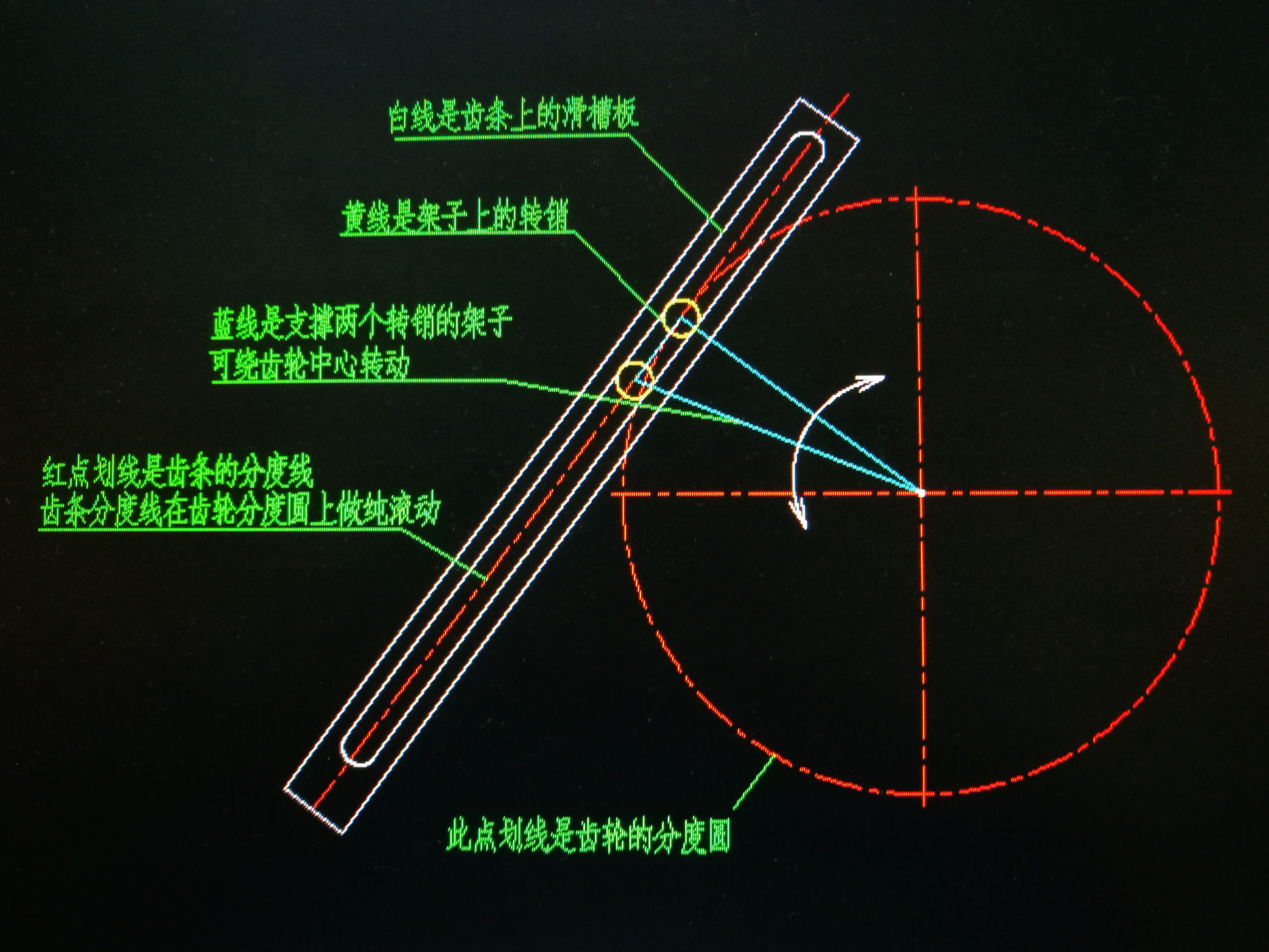

发表于 2017-1-6 15:37:51 | 显示全部楼层
上个示意图,你看看怎样?齿条和这个在带长槽的杆侧联。只画出了一侧的,另一侧可对称做。
长槽的中心线与齿条的分度线是在齿轮分度圆的同一纯滚平面上
齿轮固定不动,两个销随着蓝色架子的转动在长槽里滑动。
旋转平台就可以让齿条与齿轮啮合转动。  发表于 2017-1-9 16:09
@淡然 齿轮是不动的,所以齿条不能固定在旋转的平台上,齿条如果固定了,就没法与齿轮啮合了。  发表于 2017-1-8 13:21
把齿条固定在一个可旋转的平台上,就可以了。  发表于 2017-1-7 11:36
