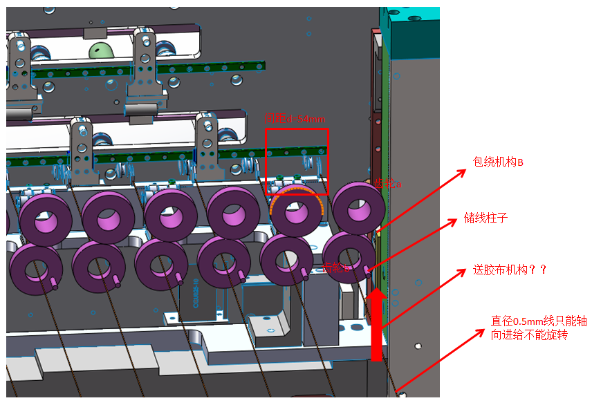

因上次工况没有阐述清楚所以热心的坛友没有清楚我的意思,这次附上草图求助大神们:
    使用工况如图:N组间距54mm(空间狭小)线轴向进给,要求在固定长度处包N圈胶布但是也不会太长5mm~50mm不等。
    困难点:1.轴间距狭小,复杂机构难于施展
                 2.防止线后续折弯胶布没有粘合好开裂所以至少的2圈
    基本思路:从下面输送所需长度胶布储在齿轮b柱子上,然后主动轮a带动齿轮b做旋转运动。
    求大神们给点意见,如此狭小空间如何实现上述功能储线、粘附、缠绕、裁切、循环····抑或有其他更好的思路?
 楼主| 发表于 2017-1-4 12:34:04 | 显示全部楼层
储胶布柱子 上述表达错了一点
发表于 2017-1-4 12:57:33 | 显示全部楼层
看来您是做高频变压器的  变压器自动WINDING MACHING  有成熟的包胶机构吧

 楼主| 发表于 2017-1-11 11:29:13 | 显示全部楼层
不是  只是使用的  然后想加功能
发表于 2017-2-2 15:26:17 | 显示全部楼层
想加什么功能
