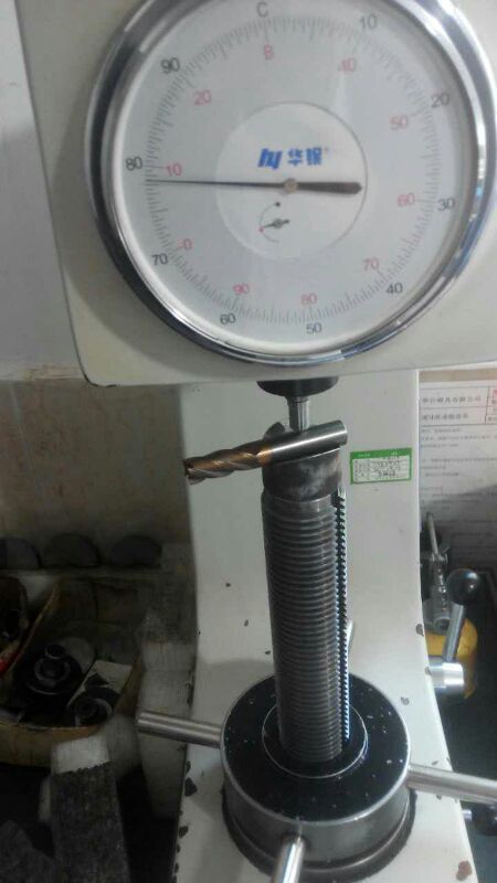

 楼主| 发表于 2016-12-26 13:39:32 | 显示全部楼层
首先,非常感谢大家的热心解答,不管解答是对是错,各位前辈都是有心人!今天本人拿了一支标注为50度铣刀做了硬度检测,刀柄实测为HRC78度,综各位专业的解答,据此可以证明,铣刀所标注HRC硬度是为此铣刀可铣销工件硬度值上限。可惜好像不能在这页面上传图片,不然可让大家眼见为实
6 S& y& W3 q0 y2 |- o& Q1 O9 d
 楼主| 发表于 2016-12-26 13:43:04 | 显示全部楼层
住友刀具BIG 发表于 2016-12-26 11:19
0 X* f7 w5 ~& A. q. p; T. k3 u& Y你要什么   硬度表吗  还是什么  说的硬度  不是刀具硬度  而是直接加工材质的硬度
4 {7 n5 F2 ^. T- P. s: {( C谢谢!我本人并不需要,只不过是想,如果前辈能够上传相关资料的话,可以让更多的人正确理解关于刀具硬度标识的含义所在!
 楼主| 发表于 2016-12-26 13:50:26 | 显示全部楼层
刀具为HRC50度标识实测检测数据l图,因涂层部分不好测,只测了刀柄部分
