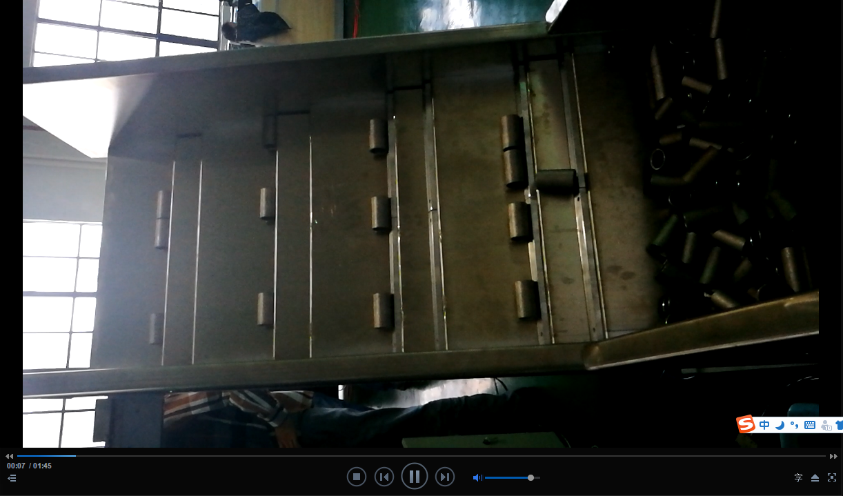

大家好,新人报道,关于皮带料斗送料问题

加个搅拌机构就好了!  想想现在怎么解决的? 不就是用手拨拉一下嘛!
发表于 2016-10-28 10:48:55 | 显示全部楼层
为什么要用垂直上料的呢,倾斜个角度不行吗
发表于 2016-10-28 11:51:34 | 显示全部楼层
振动盘
发表于 2016-10-28 12:29:15 | 显示全部楼层
  可以参考下如下截图的机构,采用推板一层一层的推。
上个月一个朋友刚做过。
发表于 2016-10-29 19:21:10 | 显示全部楼层
刮板宽度增加,结构改成多层刮板叠加(逐层提升),实在不行可以考虑磁性刮板,但一般装配件是不允许带磁的。
