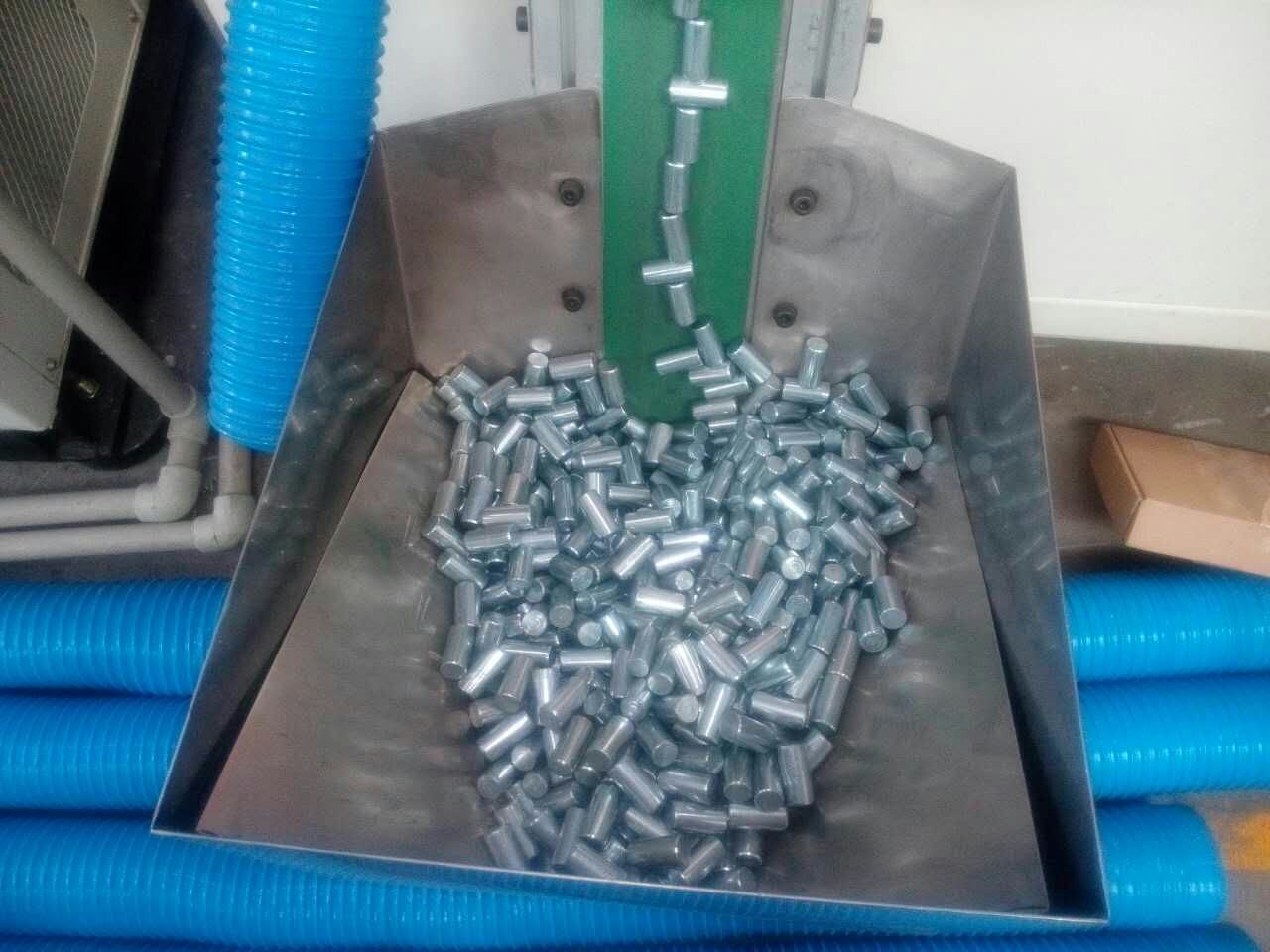

送料时间长下方会出现个小坑,拉不上料,有什么好办法么?后添加的机构不能太复杂啊
不然现场不好装
这筐料很重,满料40KG左右
从下面捅只能用小的棒状体验证效果不好
皮带下面是磁铁,磁力有限,破坏不掉卡死的那部分料
这个是料斗
这个是料斗

感觉没什么好办法啊
发表于 2016-10-27 09:30:47 | 显示全部楼层
可不可以把输送带换成金属网带?会不会对料表面有影响?仅供参考
斗下方安装一个振动装置  发表于 2016-10-27 11:39

不知为何要选择垂直向上送料,横向送料不是更好?振动筛+磁力吸好解决。

槽里面放个斜度更大的衬板试试,加大槽底斜度。

可以考虑用气动振动料斗或者用振动机。
加大斜度可能会一定程度缓解这种状况,但是倾角太大皮带就拉不动了,
因为摩擦力超过了主动辊的最大静摩擦力
零件可以通过护板下面的口溜到皮带处,让皮带带走,这样皮带不会吸住很多的零件,减少了摩擦力。  发表于 2016-10-27 10:26
1.底板加大斜度。2.在皮带下方放置一个半桶形的护板,护板下部开一个口,零件可以溜进去,护板的作用是不让零件一下子都堆在皮带处。  发表于 2016-10-27 10:11
