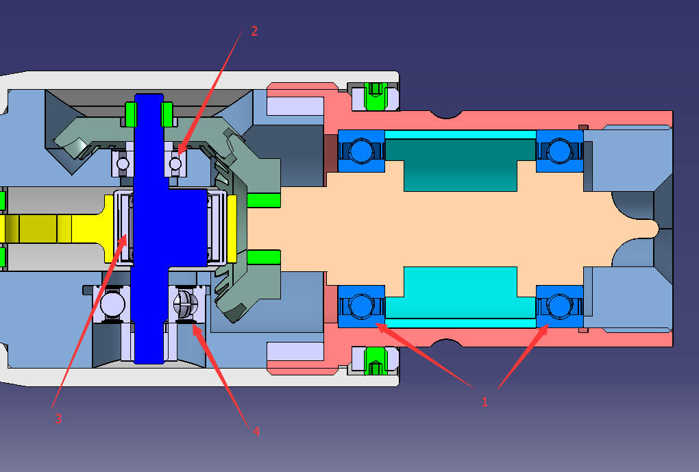

1、本机构采用弧形锥齿轮配合,转速20000r/min;
2、轴承选用方面,一直能不确定,尾部是两个深沟球轴承,从动齿轮下面是一个深沟球轴承英制的,偏心轴上的轴承是一个滚针轴承,最下面也是一个深沟球轴承。
3、此结构我认为有很大问题,但是不知道哪里出错了,有大神能帮帮忙吗。本人新手小白,在这先谢谢了!

转速20000r/min?
发表于 2016-10-17 11:29:42 | 显示全部楼层
伞齿轮有轴向力,用深沟球轴承感觉不好。
要是我设计,会选用角接触球轴承。

深沟球轴承尺寸差这么多?什么原因?受力差这么多吗?学习了

高速重载改2角接触+1深沟

应该用圆锥滚子轴承
高速下,深沟球轴承承受轴向力比圆锥好。不能脱离转速来讨论结构。  发表于 2016-10-17 13:42

“1”所示的两个深沟球轴承可能不妥,因为这个伞齿轮的轴向力大。

医用往复锯?
前面接锯条,往复运动0.x-2mm,后面为快速微型电机插口  发表于 2016-10-20 21:47
