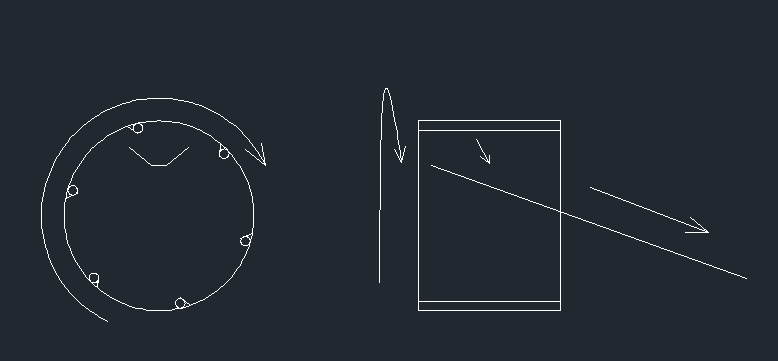

求助:互不缠绕,强度很强的弹簧怎样单离?

发表于 2016-10-14 17:33:05 | 显示全部楼层
发表于 2016-10-14 22:53:44 | 显示全部楼层
一个字!吹!
不是跟你瞎扯。密闭空间内压缩气体形成乱流,留一略大于弹簧直径的孔,吹出来的是整列,吹不出来的在里面继续吹。
优点:体积小,速度快。
缺点:噪音大,费气。不过这么大弹簧没试过。
 楼主| 发表于 2016-10-15 08:51:28 | 显示全部楼层
谢谢建议!
 楼主| 发表于 2016-10-15 08:52:25 | 显示全部楼层
万户门徒 发表于 2016-10-14 22:53
一个字!吹!
不是跟你瞎扯。密闭空间内压缩气体形成乱流,留一略大于弹簧直径的孔,吹出来的是整列,吹不 ...
谢谢建议,吹理论上可以,只要气流足够大!但这么重的弹簧,或许不适用!
发表于 2016-10-15 09:47:57 | 显示全部楼层
楼主可以考钩子。一钩最多抓两个,然后直震分离。
发表于 2016-10-15 10:11:38 | 显示全部楼层
mcdiy 发表于 2016-10-14 13:27
谢谢层主。圆形振动盘的方式已经被否决,因为震盘直径太大!
那干脆找个工人将不同的弹簧放到不同的输送带上,人工分拣,自动送料,输送带送料到所需的工位。
发表于 2016-10-15 16:15:31 | 显示全部楼层
弧度不知道大不大,不大的话,是不是可以考虑螺丝整列机的原理,用一个半圆柱的槽在产品堆里面上下动,往上顶的时候,会有一个弹簧留在半圆柱的槽内,然后让它滑走。半圆柱的槽跟弹簧的外形差不多大。
