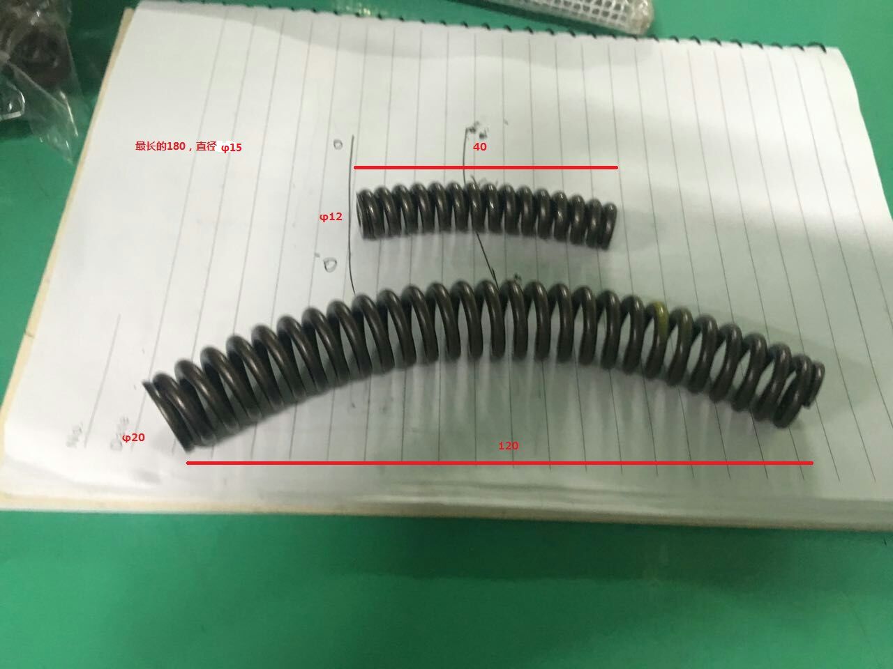

请教各位此类产品不使用圆振方式如何单离
产品描述:每次仅投放一种弹簧
材质:钢
弹力:非常大,手动的话,几乎不产生形变。可看作是一根特殊的弯管
互相缠绕情况:不会互相缠绕
单离要求:通用长度40-180,肠径12-20的产品,速度:20-30/分钟, 可以使用换治具方式对应不同规格产品
这方面实在是没什么头绪,固恳请各位赐教!
以下为产品照片:

 楼主| 发表于 2016-10-14 11:00:58 | 显示全部楼层
hoot6335 发表于 2016-10-14 10:57
圆振?单离?没看懂
圆震: 可以看作是振动盘(走螺旋线的振动盘,因为走螺旋线的话,振盘直径太大!)
单离: 就是把一堆无序的产品排队,从一个或者多个门口出来,并且一个门口同时仅允许1个产品通过。

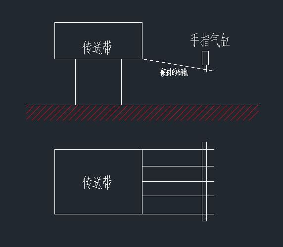

 楼主| 发表于 2016-10-14 13:26:40 | 显示全部楼层
谢谢层主,产品不能用磁!用磁必须有消磁工序!
那只能手工叠放到储合内再气缸一个个地喂料  发表于 2016-10-14 13:45
 楼主| 发表于 2016-10-14 13:27:39 | 显示全部楼层
成歌2047 发表于 2016-10-14 12:50
应该用震盘就行,将弹簧排列有序地输送到工位。
谢谢层主。圆形振动盘的方式已经被否决,因为震盘直径太大!
那干脆找个工人将不同的弹簧放到不同的输送带上,人工分拣,自动送料,输送带送料到所需的工位。  详情 回复 发表于 2016-10-15 10:11
