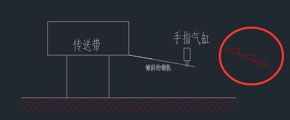

求助:互不缠绕,强度很强的弹簧怎样单离?

发表于 2016-10-14 16:52:25 | 显示全部楼层
mcdiy 发表于 2016-10-14 16:48
请教一下这个“单离”的原理?
手指气缸挡住后面的弹簧,一动一个,关键是导轨上要做点文章,让弹簧排成一排不重叠,导轨下面最好加个直线振动机好点

 楼主| 发表于 2016-10-14 16:57:54 | 显示全部楼层
残梅 发表于 2016-10-14 16:52
手指气缸挡住后面的弹簧,一动一个,关键是导轨上要做点文章,让弹簧排成一排不重叠,导轨下面最好加个直 ...
直震也是我考虑的范围,您说得对,其实关键就在于怎么能让工件在震动前进的过程中掉进坑里面继续前进,而没掉坑里面的怎么去掉。
因为没震动方面的经验,所以想像不到震动时候的情况。
发表于 2016-10-14 17:01:33 | 显示全部楼层
mcdiy 发表于 2016-10-14 16:57
直震也是我考虑的范围,您说得对,其实关键就在于怎么能让工件在震动前进的过程中掉进坑里面继续前进,而 ...
轨道设计成这种楼梯状,分离效果应该好点
 楼主| 发表于 2016-10-14 17:16:28 | 显示全部楼层
残梅 发表于 2016-10-14 17:01
轨道设计成这种楼梯状,分离效果应该好点
如果设置成阶梯状,方向可以网上,类似棒状管的送料方式,利用阶梯错分的形式一步一步抬高。这也是一个办法,但没实验过,不知道效果。
发表于 2016-10-14 17:20:48 | 显示全部楼层
mcdiy 发表于 2016-10-14 17:16
如果设置成阶梯状,方向可以网上,类似棒状管的送料方式,利用阶梯错分的形式一步一步抬高。这也是一个办 ...
方向向上用阶梯上料不好,这种阶梯只是把成堆的弹簧荡开
 楼主| 发表于 2016-10-14 17:23:35 | 显示全部楼层
谢谢指导 看来要做个简单的功能机来试验!
