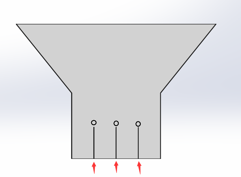

求看图,隔板分料怎样防止挂丝?

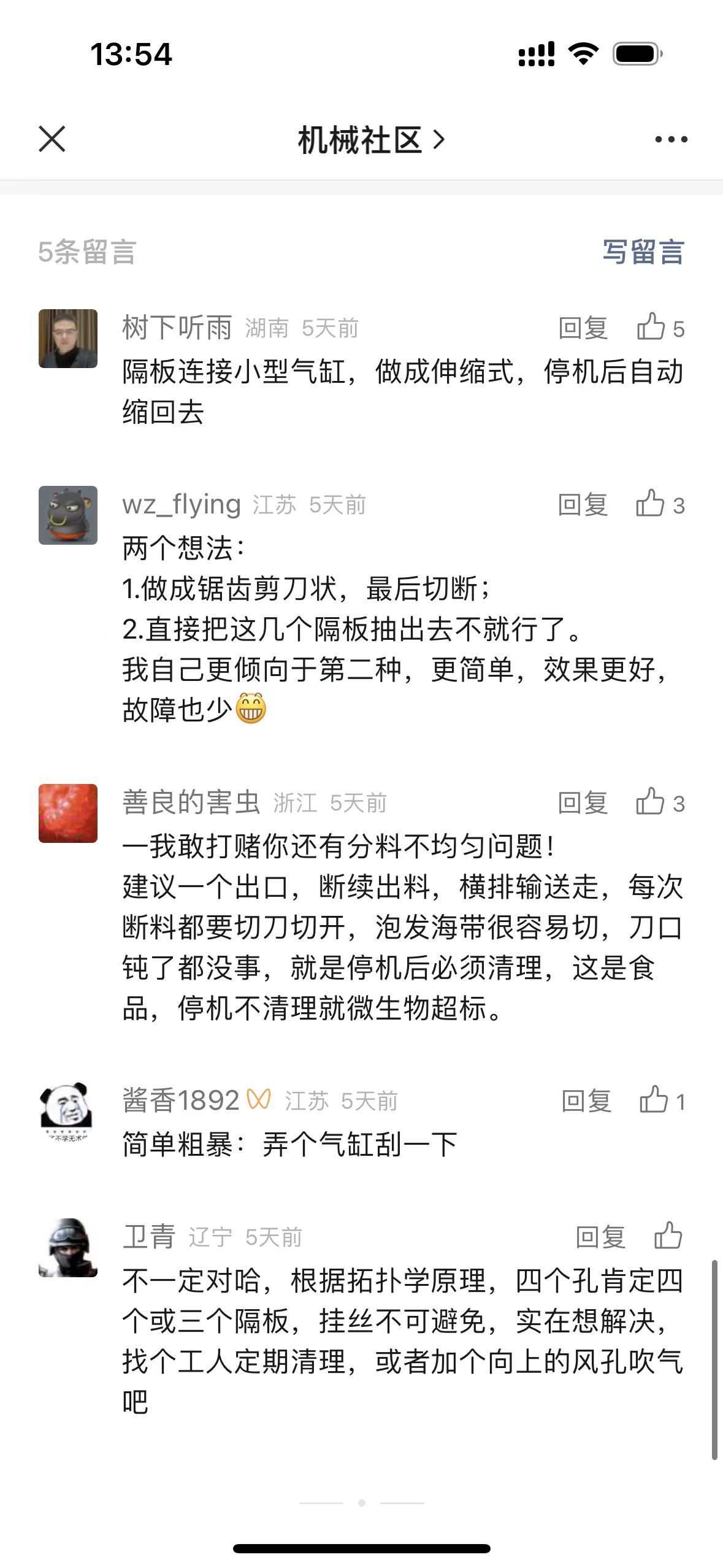

1,隔板做成可手动旋转的,停机后手动旋转180度。
2,至于怎么旋转,定位等对楼主应该不难。
这个方案巧妙啊
发表于 2023-9-4 09:58:23 | 显示全部楼层
做根轴,手动摇一摇

弄个隔套
