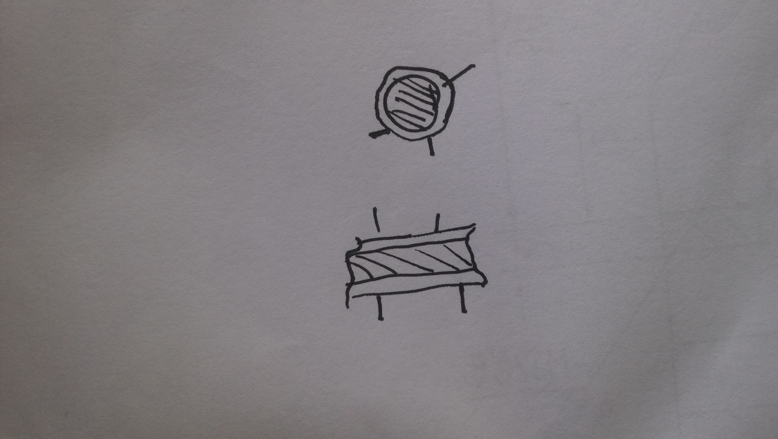

隔离板做成可旋转的~~~~~
发表于 2016-10-12 11:31:55 | 显示全部楼层
隔板上方加个滚筒,外面是针的那种  可以不
发表于 2016-10-12 11:42:00 | 显示全部楼层

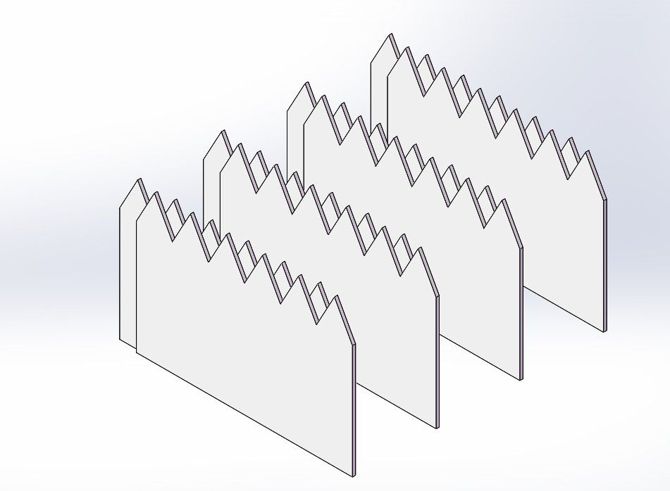

分料过程中一定也存在积料问题,做成锯齿,定时切断,还可以缩短固定原料的分料时间

oldpipe 发表于 2016-10-9 21:43
在每个隔板的上方装一个滚轴,丝挂在滚轴上,滚下去。如果觉得不彻底,干脆把隔板改成输送带。
滚轴得非常灵敏才行啊
发表于 2016-10-12 16:04:02 | 显示全部楼层
抽拉动作不方便

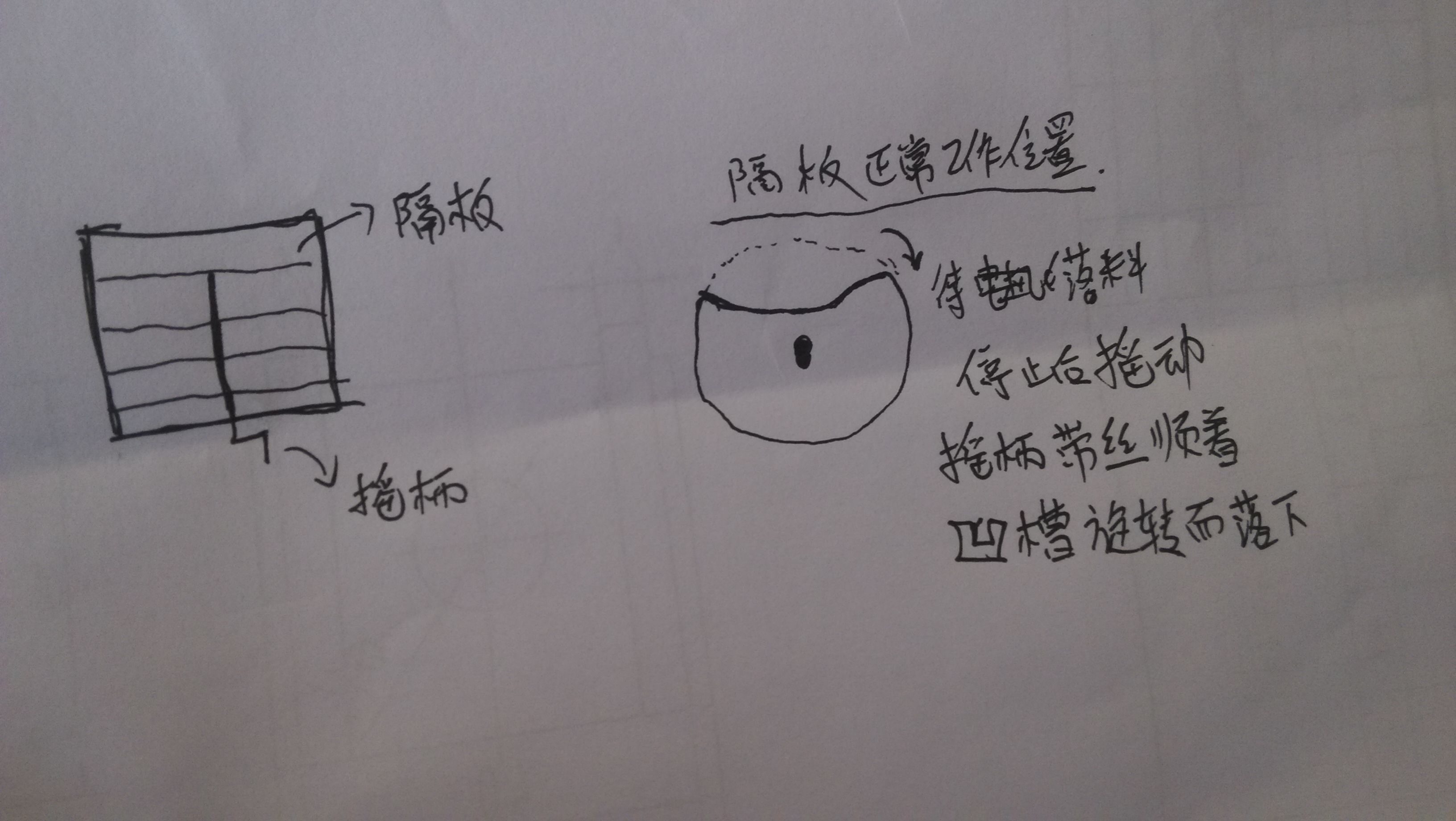

发表于 2016-10-12 16:25:35 | 显示全部楼层
隔板可以做成如图所示的半圆形状(顶部线条不一定是凹槽),用一根轴把四个半圆隔板串起来,旋转外部的手柄即可清除挂丝,该结构简单可靠容易加工;为防止转轴上的挂料难以清除,可以在轴上加四段活动套管,并且在每段套管上焊接三个非对称的短柱,可保万无一失。
