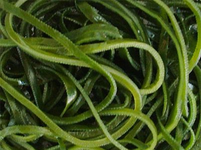

各位辛苦了,先上一盘海带丝

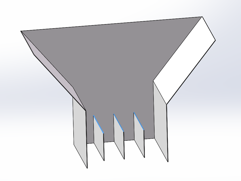

正在做一台设备处理这种海带丝,出料后分四个出口,用隔板分开。

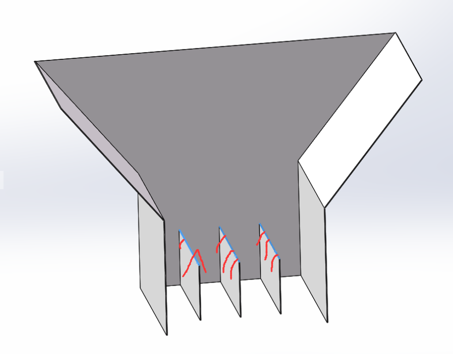

但是这个设备每天启动的时间短,要求停机后内部不能有残留,可是隔板上每次都挂了丝
如图所示
请问有好的办法能够让海带丝不挂在上面吗?
现在考虑用振动机构,但是效果不是太好,想要结构简单,又对现有功能不产生影响的办法
求各位赐教!

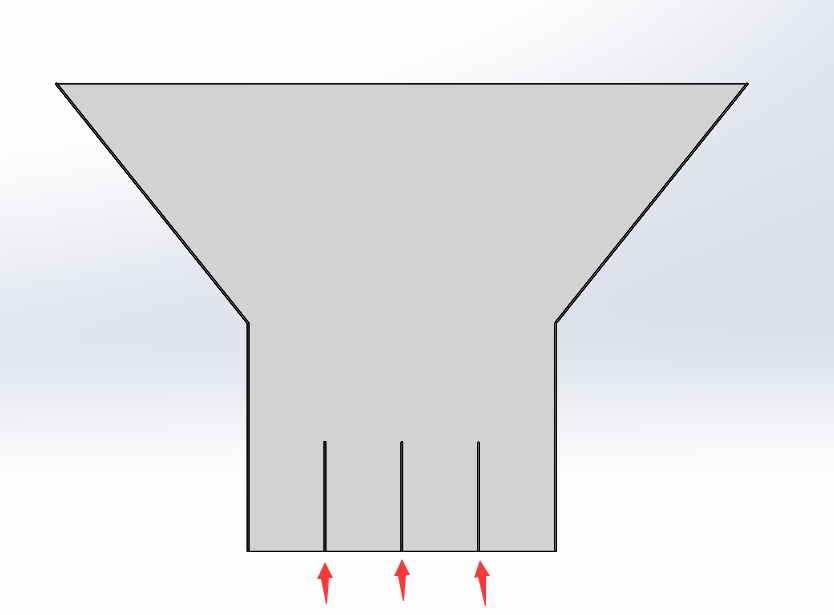

发表于 2016-10-8 16:42:37 | 显示全部楼层
加一个侧边的推料装置。
 楼主| 发表于 2016-10-8 16:45:35 | 显示全部楼层
wangbobo1988122 发表于 2016-10-8 16:42
加一个侧边的推料装置。
请问是沿着隔板的方向推吗?

发表于 2016-10-8 20:26:52 | 显示全部楼层
1,隔板做成可手动旋转的,停机后手动旋转180度。
2,至于怎么旋转,定位等对楼主应该不难。
图片没有尺寸,如果料仓压力大的话你会翻不动  发表于 2016-10-11 09:44
这个办法好,让海带丝运行到下方,自然调落。只是对隔板之间空间尺寸要求大一些。  发表于 2016-10-9 22:06
这个不错  发表于 2016-10-9 09:06
发表于 2016-10-8 20:40:21 | 显示全部楼层
隔板带伸缩是否可以?
