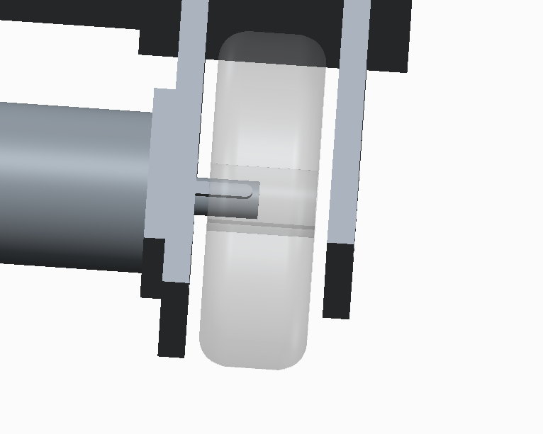

图面是一个减速机  我要带动一个驱动轮转动,驱动轮上面是有键槽的,但是现在减速机的轴太短了,我要用什么来解决呢,减速机轴是14的   轮子中
心可以自己加工,孔大小35以内就行

发表于 2016-9-25 17:35:36 | 显示全部楼层
可以把驱动轮挖成碗形吗?
发表于 2016-9-25 17:52:05 | 显示全部楼层
加一个联轴器就可以了
发表于 2016-9-25 18:24:35 | 显示全部楼层
重新再做一根轴!轴再和减速机相连!
发表于 2016-9-25 19:01:08 | 显示全部楼层
减速机输出,转速不会太高,可以做一个轴套适配。
发表于 2016-9-25 19:12:05 | 显示全部楼层
驱动轮内孔车大,镶加长套紧配后齐缝螺钉加固!
以前遇过同样的问题,我的解决方法,重新加工个异形键和中间轮。

发表于 2016-9-25 19:50:18 | 显示全部楼层
要方便就7#的方法,
常规的方法是给驱动轮单独做根轴轴承架起来,再用联轴器和电机联
发表于 2016-9-25 20:48:23 | 显示全部楼层
看楼主减速机轴径14mm,料想负载不会太大。不过看楼主这结构,轮子目测40mm宽,不会是想做什么机构的车轮吧?做车轮还是按照8楼的方法吧
发表于 2016-9-25 21:13:32 | 显示全部楼层
同意楼上观点,先考虑受力,再考虑结构设计,受力大小不同,结构设计就不同。。
