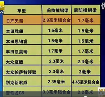

不知道报道是否真实?

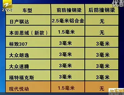

本帖最后由 詹姆斯007 于 2016-9-23 08:50 编辑 ! ~& ^/ G2 f" `5 q! {! }5 l
, J+ _: c, y; \) ?, T7 j/ H首先说明一下,我开的是大众车,我的车前后都有防撞钢梁。' g- f/ }4 ]6 N7 J" i  L( Q
& O6 R& g3 j  ^: C+ f: c/ I/ q( p然后以一个机械工程师的角度,说一下我的观点:/ Z1 K6 J% B* {1 s
单纯拿前后防撞钢梁的钢板厚度说事,绝对是个外行。; T- R" w' I9 Z) N3 u  ^' Z. }
" E" p$ o7 ?4 E
1、防撞钢梁的抗弯抗撞击的能力,不仅取决于钢板厚度,最为重要的是钢梁本身的截面形状和尺寸;: `, C% ~/ U0 |7 J# o
2、对于车身的安全性,也不是防撞钢梁越强,车身的防撞能力也越强。防撞钢梁的作用,只是在轻微碰撞时,减少车身和保险杠的变形。就算是用200的槽钢做防撞钢梁,在很强的撞击下,钢梁可能没有多少变形,但是所有撞击能量,就会传递到车身结构,车身垮了,还有什么安全性。* s- F; F  Z* r9 S) w7 t
你这不是抬杠嘛。 楼主的表格里提截面形状和尺寸了吗?表里只有钢板厚度。 如果只比较钢板厚度,是不是迈腾后帕萨特,还不如速腾?  发表于 2016-9-24 15:03
1反推哈 同样的截面形状和尺寸 是不是钢板决定 抗弯曲 2既然用200槽钢做 可以不变形 然后传递到车身 怎么车身就会垮呢 车身就不能是250的槽钢了么 . 混淆视听  发表于 2016-9-23 22:54
坦克厚 就没用喽?  发表于 2016-9-23 22:51
