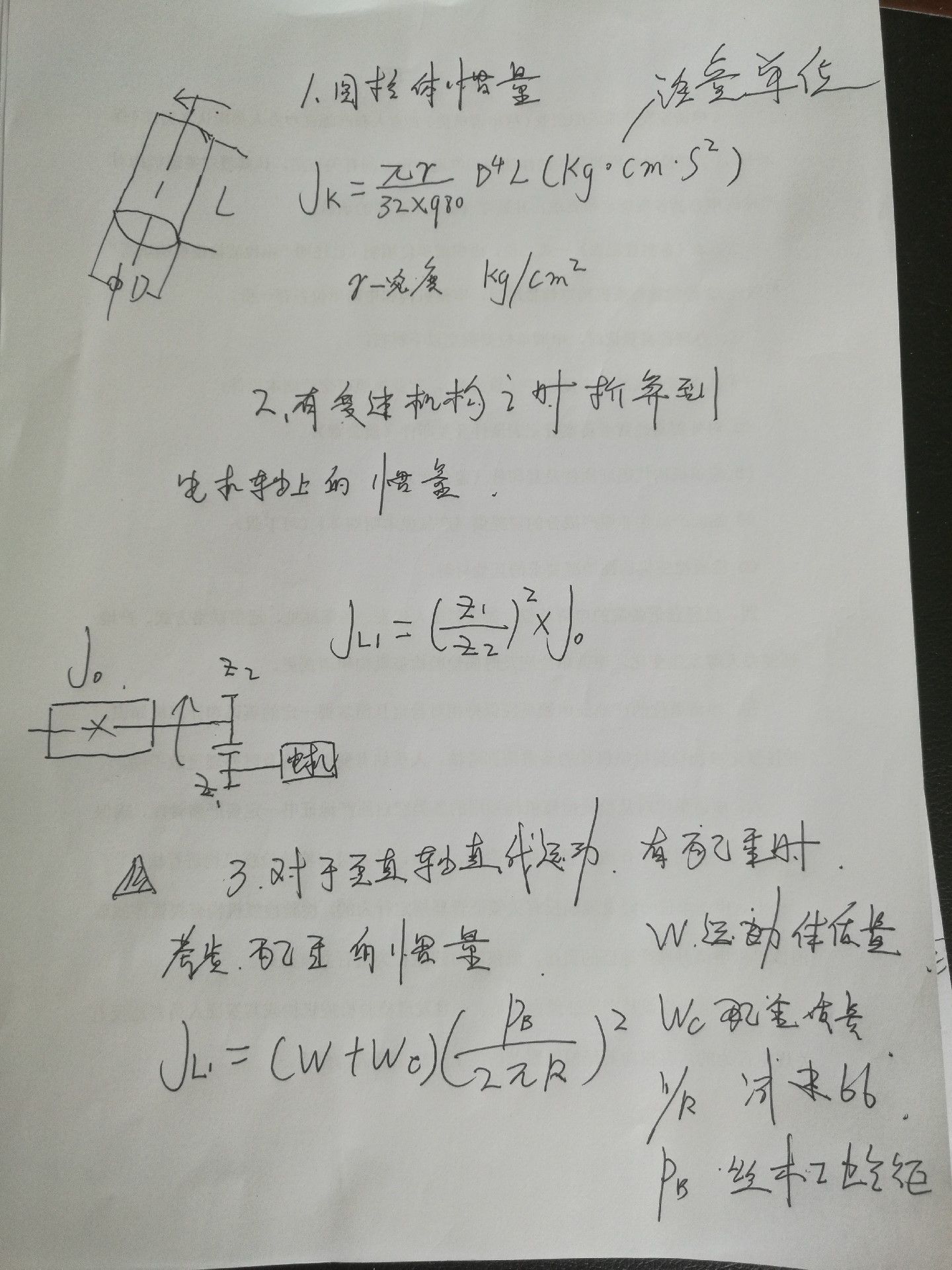

    前面我们已经为电机的计算找到了一个切入点
    即传动比i(减速箱)的三个本质作用
    1.转速匹配2转矩匹配3.惯量匹配
    这里啰嗦一点(还是那句话:希望能为初入机械行业又恰巧看到此文的社又有所帮助)
    1.在解决问题的时候可以先将复杂的问题简单化,然后再从中找出一两个切入点,应用现有的理论公式进行演绎推算得出结果,然后对比,讨论,探讨所选公尺的准确,可靠性,各个参数赋值的依据,列出其他干扰因素,排除次要条件,得出结论。
    2.加入边界条件验证结论可靠性,
    这里我们暂时不去考虑什么普通三相异步电机,变频电机,伺服电机,直流电机等等的区别。
    那么简单的说我们就是在凑那个i,让有限的电机型号应用在更广阔的空间,看似这样的话只要我们有不同的速比i那么只要一台电机就能完成所有工作了,这显然也是妄想,因为我们的电机还有一个更重要的参数额定功率,到此我们才开始提到。
    功率这是一个比较抽象的概念,这里不便展开,我简单说这几点
    1.使动作执行机构运动要做功,不同的动作执行机构和同一动作执行机构的不同状态需要的功不同
    2.功遵循能量守恒
    转速、转矩匹配比较容易理解,可能惯量匹配大家比较关心,以下是我个人在工作中学习、参考的一些资料列出供大家参考
    1.一般选择伺服电动机时需考虑系统的转动惯量匹配问题,原因是;负载惯量对电动机的控制特性和快速移动的加/减速时间有很大的影响,数控设备中这会直接影响执行机构的响应速度,如数控机床中会直接影响其加工精度。
    2.为了保证系统的反应灵敏性和满足系统的稳定性要求,负载惯量JL 应限制在2.5~5 倍的电动机惯量JM 之内,我个人一般选2倍左右一点
    3.以下是一点计算公式,大家参考慢慢体会应用,也可以自己查阅相关书籍手册都有介绍,大家想学要自己动手查查才会体会深刻,我全贴出来意义不大。
这里更正一下这里应该是i的平方
感谢    荷锄望月  社友指正
个人意见,仅供参考,        版权社区所有         谢绝转载。              机械ant      2016/8/25

发表于 2016-8-25 14:39:11 | 显示全部楼层
总结的很好,长见识了!
有点疑问。。。
Jd这个公式,后半部分应该是除以i的平方吧。
应该是除以,把输出端折算到电机轴一侧。  发表于 2016-8-25 16:23
是应该i的平方  发表于 2016-8-25 15:32

请教楼主,轴系的转动惯量计算,对于轴承,该做如何处理?或者说轴承的转动惯量如何计算?
1.对于轴承我个人一般会简化到相关的轴或丝杠上,直径较大的轴承另说,但多半还是会简化到丝杠 2.拿丝杆传动来说,当你算出所有部件转动惯量时会发现丝杠的转动惯量时最大的。  发表于 2016-8-25 15:24

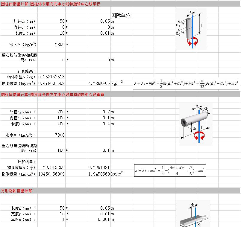

发表于 2016-8-25 16:06:34 | 显示全部楼层
说到惯量这个东西,一直对这些公式有些疑惑,想向大侠请教
下面图片的物体的惯量,旋转中心线是指电机的旋转轴吗?
如果电机带了两个皮带轮传动,或者做了变向传动,那么旋转轴又是哪个?
http://www.cmiw.cn/forum.php?mod=attachment&aid=Mzk3NTgzfGM5MjY3ZDNmfDE3NTgyMTg4MzN8MHw%3D
我也来尝试探讨下这个问题: 下面图片的物体的惯量,旋转中心线是指电机的旋转轴吗? 【答】:是的 如果电机带了两个皮带轮传动,或者做了变向传动,那么旋转轴又是哪个? 【答】: a.由于两个皮带轮必定都是刚  详情 回复 发表于 2016-8-26 22:16
执行机构中各个单独零件的转动惯量与电机轴并无关系 这里给出的,只是几个特定零件按期假设轴(图中蓝色)的转动惯量计算方法  发表于 2016-8-25 16:15
