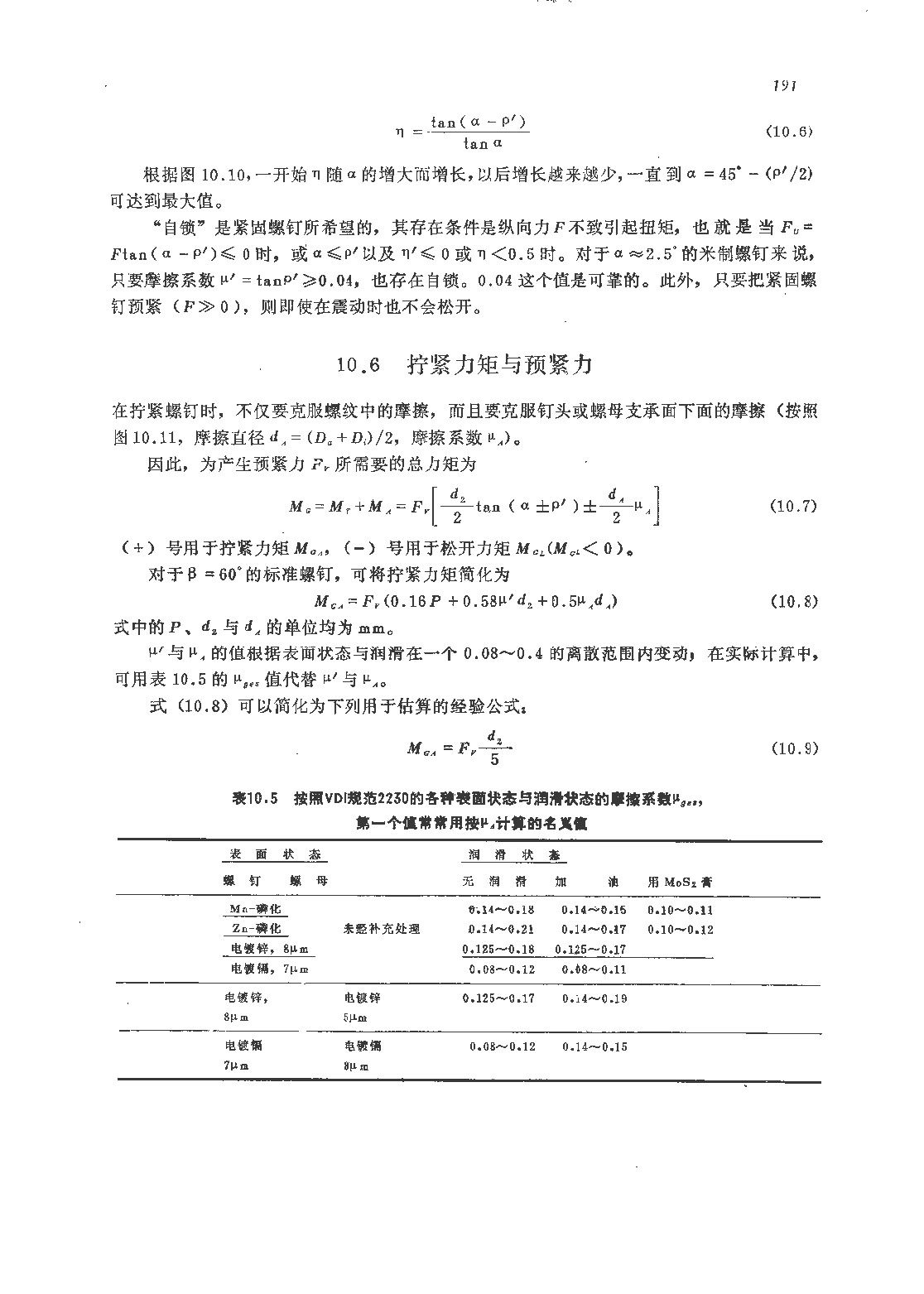

发表于 2016-8-6 02:09:59 | 显示全部楼层
拧紧力矩是指螺纹摩擦产生的力矩和螺帽支承平面产生的力矩,和螺栓是否内空没有直接的关系。
螺纹拧紧力矩
螺纹拧紧力矩

那如果壁厚只有0.5mm的空心螺栓呢  总感觉不结实啊  破坏力矩会小很多啊

发表于 2016-8-15 18:53:34 | 显示全部楼层
最近在研究螺栓。这个可以根据As值来确定。
As是螺栓公称应力截面积,和螺纹的小径截面面积数值上相似。比如M10粗牙的小径8.376,面积约55,As是58,空心的话,减去空心的面积应该就好了。
预紧力矩M=系数K×公称直径d×(0.5~0.7)屈服极限×公称应力截面积As,所以M和As是正比关系。
比如M10的空心,打了φ3的孔,那M'=M×(1-3.14×1.5×1.5/58)=0.878×M
这是我个人的看法,可以共同探讨一下。
